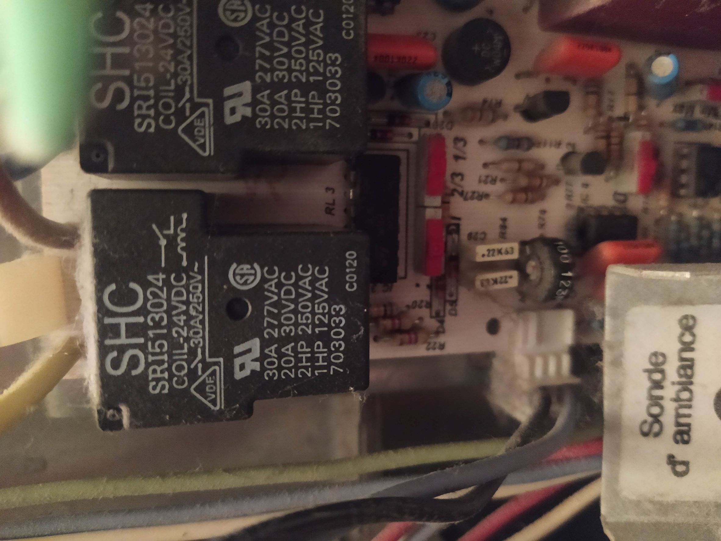

Avant de les changer, je me demande s'il est il possible de réduire la puissance des radiateurs en débranchant par exemple les 4 résistances du haut en rouge (j'en ai déjà débranché 2 dans chaque radiateur et ils accumulent alternativement pendant la nuit mais c'est limite)?

En question subsidiaire à quoi servent les composants A et B?

Il me semble qu'en A il y a un coupe circuit pour la surchauffe de genre klixon.
En B, je ne vois pas trop ce qu'il y a sur la photo.
19 Nov 2021, 01:19
B = un disjoncteur ?

La pièce B est un relais, il y en a 3 (merci internet), donc je suppose qu'il est actionné par les fils de commande heure pleine/heure creuse
19 Nov 2021, 20:27
Des relais 30 ampères qui commutent la tension secteur sur les résistances. De nos jours, les relais sont remplacés par des switches électroniques appelés triac.
On voit des fils aller des protections thermiques jusqu'au relais.
