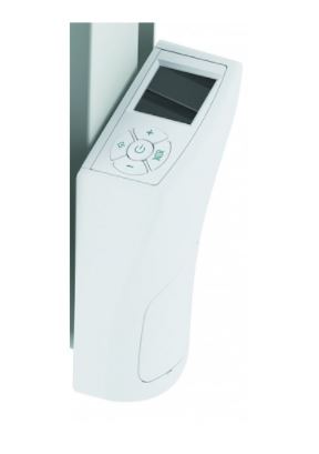

de Vincent72000
Ce n'est pas le même thermostat.
Il ne se fait plus. Il est remplacé par le modèle ci dessous.

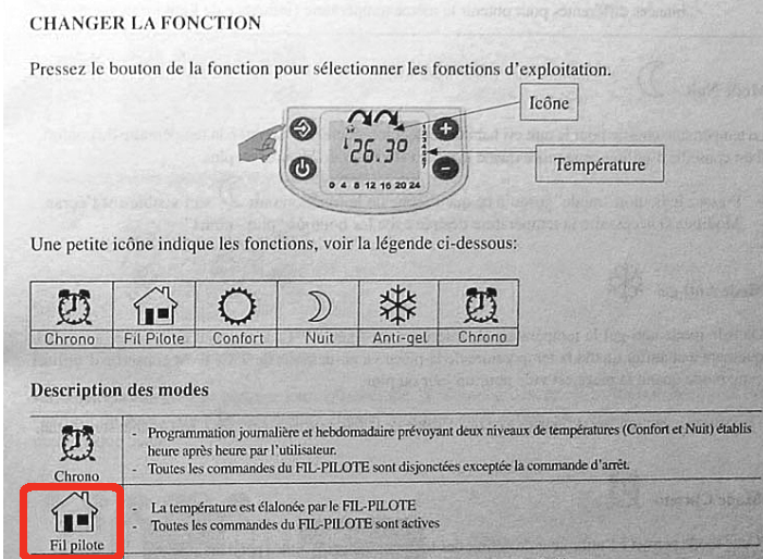

Et je l'ai bien mis sur la fonction "commande par fil pilote" comme sur votre schéma .
J'ai démonté le thermostat et il y a bien un fil pilote de branché.
