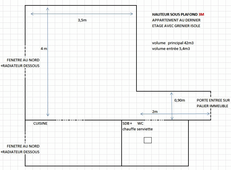

La particularité est d'avoir un plafond à 3m, mais je ne peux pas envisager de chauffage au sol (parquet flottant neuf). La meilleure solution consommation/investissement me semble être un radiateur à inertie, au moins pour le plus grand radiateur.
Quel conseil pourriez-vous me donner pour choisir mon chauffage, sachant que j'ai peur que ce soit trop juste en mettant un seul radiateur de 1500W, et que je peux peut-être envisagé d'en rajouter 1 dans le couloir.
Servira-t-il à harmoniser la température de la pièce, en évitant au radiateur principal de tourner à fond?
Sinon, sera-t-il un gouffre électrique et ne servira-t-il à rien?
Puis-je conserver les grille-pains pour la cuisine? (volume 17m3)
J'ai dessiné un plan pour que ce soit plus clair, mais je n'ai qu'Excel pour le faire :roll: :

Volume total salon + couloir ouvert = 42 + 5,4 =47,4 mètres cubes.
Région, climat, immeuble ancien ... Je prendrais 50W/M3 soit 2370 watts.
Je vous rejoins dans votre doute. Un seul radiateur 1500 risque d'être juste.
1000 watts sous la fenêtre + 1000 watts sur le mur orienté à l'Est.
Pour le couloir, préférer revoir l'isolation au niveau des intrusions d'air autour de la porte.
En raison de la hauteur du plafond à 3 mètres, il faudrait vraiment éliminer tous les convecteurs, y compris celui de la cuisine.

OK pour le principe de 2 radiateurs, moi j'aurais plutôt mis un 1500W sous la fenêtre, et un complément en face (750W/1000W), vers l'angle du couloir, pour harmoniser la température. dans la pièce.
Pourquoi me conseillez-vous à l'Est?
Quel type de chauffage avec cette hauteur sous plafond?
Je n'ai pas précisé que le mur EST donne dans une autre appartement, et que j'ai également un autre appartement dessous.

J'étais parti dans l'idée que le mur orienté à l'est (en haut sur le plan) donnait vers l'extérieur donc était le plus froid après le mur nord... Un 2em radiateur pourra être fixé soit sur ce mur "est" soit sur le mur "ouest".
Non, ne pas installer le 2em radiateur en face de la fenêtre, du mur froid (nord) pour plusieurs raisons :
-> il faut placer les radiateur pour que leur rayonnement couvre le plus de surface possible. Les placer plus ou moins en face l'un de l'autre est contre productif.
-> il ne faut pas orienter le rayonnement vers une fenêtre ou un mur froid (perte d'énergie).

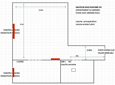

Je pense retenir l'idée d'un petit radiateur sur la paroi Ouest, à la limite du couloir.
Pour le radiateur principal sous la fenêtre, je vais donc choisir un inertie fluide 1500W + isolant derrière.
Pour celui de la cuisine, un 1000w identique devrait largement suffire je pense.
Et pour le petit vers le couloir, vous pensez que je peux récupérer un des grille-pains (sil ne se déclenche pas souvent), ou faut-il partir aussi sur un 1000W inertie Fluide?
