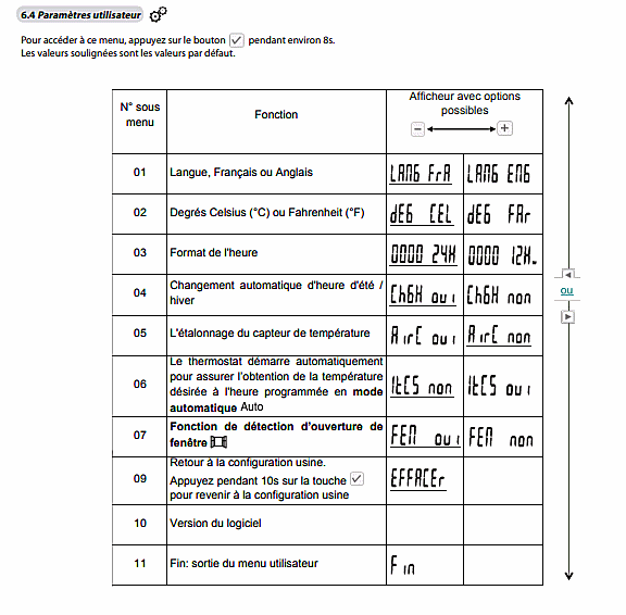

Bsr,
C'est dans la notice Equation alidea.
Voir si vous arrivez à rentrer dans le menu utilisateur en appuyant 8 secondes sur la touche "valider".
programmation radiateur alidea
