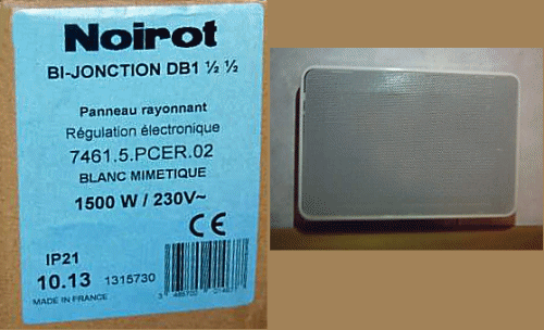

Les radiateurs ou convecteurs BIJONCTION ont 2 circuits électriques. Le premier circuit électrique est sous le contrôle du syndic d’immeuble, parfois avec un tarif EDF préférentiel. Le second circuit, c'est vous qui l'activez à votre convenance si vous voulez chauffez d'avantage
Il y a plusieurs normes DB1, DB3, DB4... et peu d'appareils compatibles sur le marché donc les prix sont excessifs .. A ma connaissance, il existe des convecteurs et des panneaux radiants BI-JONCTION chez Applimo et Noirot.
De vieux convecteurs devraient être remplacés, mais il faudrait demander au syndic un remplacement collectif car si vous seul engagez des frais vous ne bénéficierez que partiellement de l'économie d'électricité qui sera réalisée... Par contre, le confort thermique sera sensiblement amélioré si vous remplacez des convecteurs (type grille pain) par des panneaux radiants.....
Panneau rayonnant bi-jonction DB1
