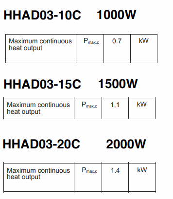

Pas trouvé, mais la notice du produit indique bien l'écart de puissance pour les 3 versions.
1000 watts -> 700 watts en continu
1500 watts -> 1100 watts en continu
2000 watts -> 1400 watts en continu
Ce qui signifie que l'électronique et le corps de chauffe sont dimensionnés pour supporter une chauffe en continue 30% inférieure à la puissance électrique annoncée (qui est bien la puissance de la résistance chauffante) mais n'est pas la puissance thermique. Quel intérêt de brider la puissance si ce n'est tromper le consommateur ?
