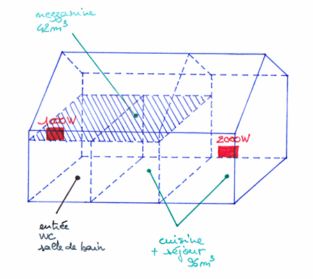

On est en train de rénover un appartement, après l'électricité et la cuisine, maintenant c'est le chauffage... Il s'agit d'un T1 avec une forme un peu particulière, puisque le bâtiment est une ancienne usine textile, avec le toit typique en dents de scie. Il y a un séjour avec une grande hauteur sous plafond (max 5,10m du sol au faîte). J'ai fait un petit croquis, j'espère que c'est assez clair...
Chauffage d'une mezzanine
Le volume à chauffer est l'espace cuisine + séjour qui fait 96m3, avec la cuisine située sous mezzanine et le séjour avec sa grande hauteur. Actuellement il y a un rayonnant Atlantic de 2000W. Pour avoir une température convenable en ce moment, je suis obligé de le mettre à quasi 6 (maxi 7). Et lorsque j'ai 19° dans le séjour, j'ai 22° dans la mezzanine (sans avoir besoin d'allumer le rayonnant de la mezzanine de 1000W).
J'ai essayé plusieurs calculateurs de puissance en ligne, pour 96m3 j'arrive à une fourchette de 4000 à 4500W. En prenant 40W/m3, on obtient 3840W. Donc a priori je partirais sur 2 radiateurs de 2000W. Qu'en pensez-vous ?

bonjour, lorsque vous mettez un radiateur sous la grande hauteur, tout l'air chaud monte, et il faut qu'il fasse très chaud en haut pour avoir un peu chaud en bas.
Dans cette situation, je ne mettrais pas ce radiateur là, mais sous la mezzanine pour que l'air chaud se mélange à l'air froid avant d'aller à la grande hauteur.

Je pense que je vais installer un 2ème 2000W en face du 1er, mais effectivement décalé sous la mezzanine. Et changer le rayonnant existant pour un radiateur qui fasse le moins de convection possible. Sachant que les 4000W ainsi installés au rez-de-chaussée chaufferont en même temps la mezzanine.
