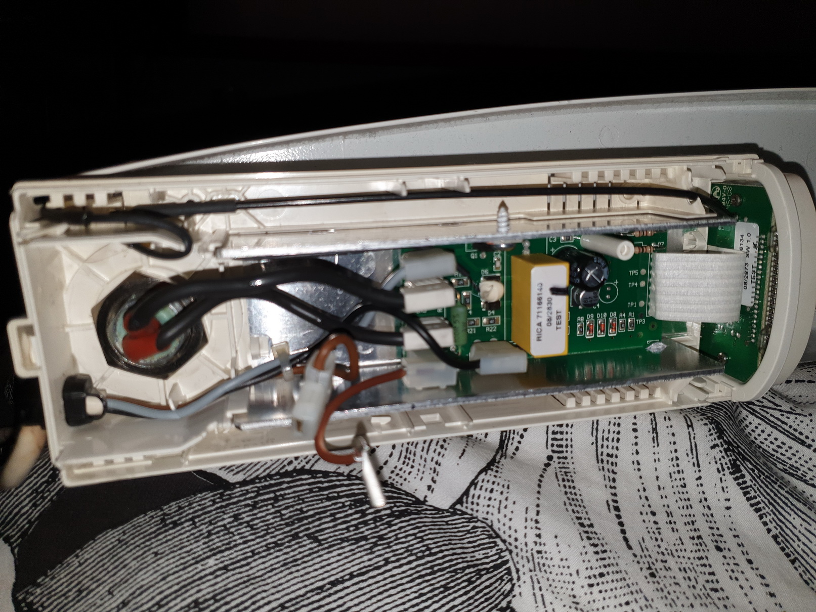

Pas tout jeune ce radiateur à inertie ? Il a bien 10 ans, ce serait un record de longévité pour ces produits venus de Chine :D
Ce phénomène de reset cyclique est souvent du à un défaut de l'alimentation qui ne tient pas la charge. Il faut remplacer les condensateurs de la carte électronique du thermostat.
Si vous avez un fer à souder et de l'étain, la réparation n'est pas très difficile. Le sujet des pannes Delonghi est évoqué à plusieurs reprises sur ce forum.

Je viens de démonter une moitié du cache.
Il reste à démonter la carte et je n'ai pas trop vu comment sans toucher au thermostat.
quels condensateurs doivent-être changés ? Un moyen de les tester avant ?
Le rond noir et le rectangle jaune ?

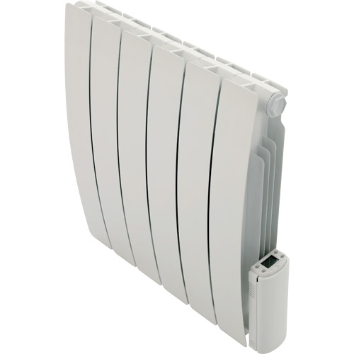

Connaissez-vous les références à commander ? C'est pour Delonghi Parisio 1800 W avec écran (ancienne génération ou il faut appuyer sur les boutons avec la pointe de l'ongle...)
Je joins les photos du type de radiateur et de la carte
Au moins cher et plus rapide c'est Conrad ?
J'ai essayé d'identifier les 2 composants:
http://www.conrad.fr/ce/fr/product/1179728
https://www.conrad.fr/p/tru-components-mkp-x2-1-pcs-condensateur-anti-parasite-mkp-x2-sortie-radiale-1-f-275-vac-10-275-mm-l-x-l-x-h-3-1570060
Pouvez-vous me confirmer qu'il s'agit des bonnes pièces à commande ?
Photo carte
Type radiateur
