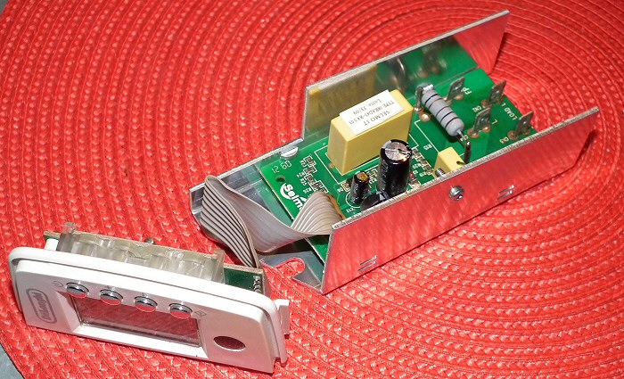

de jeremy44
Bonjour bricoleur

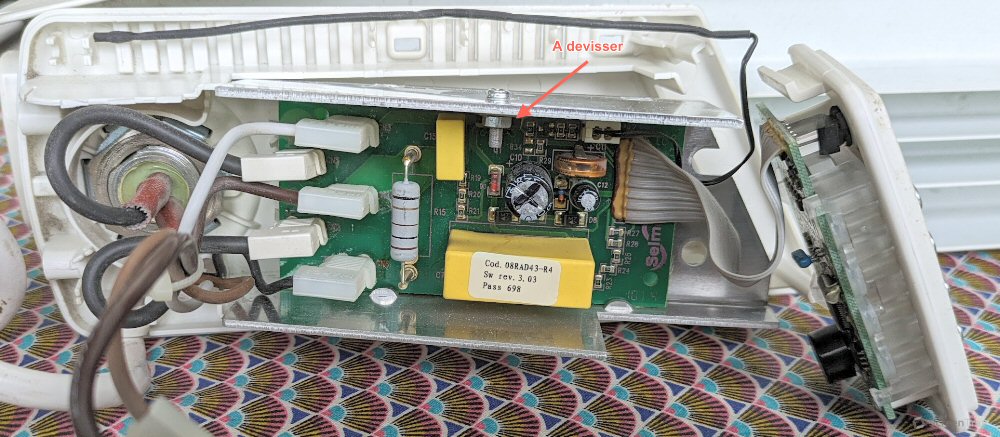

Panne sur le thermostat du radiateur Delonghi Parisio
ci dessus la photo du thermostat démonté.
Merci pour ton aide.
05 Déc 2014, 19:35

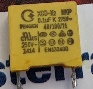

Remplace le gros condensateur jaune.
D'après le symptôme de panne que tu indiques, je pense qu'il ya beaucoup de chances que ce soit ce condensateur d'alimentation qui est usé. Il suffit d'en acheter un autre chez Conrad par exemple pour 2 euros et d'avoir un fer à souder.
-> Les caractéristiques en farads et volts sur le composant
-> Prendre un condensateur dans la série MKP X2
Quelqu’un à parler d'une panne similaire sur le Delonghi stylo plus.

Il faut le dé-souder avant de mesurer une éventuelle résistance à ses bornes ce qui indique qu'il est défectueux (courant de fuite). Un condensateur présente une résistance infinie en courant continue. Mesure au multimètre : le condensateur se charge à la tension injectée par l'appareil. Pic de courant qui tombe rapidement à zéro une fois la charge terminée (dépend de sa valeur en Farad bien sûr). L'afficheur indique une valeur de résistance qui augmente très vite jusqu'à une valeur infinie en quelques millisecondes à quelques secondes.... Dans ce cas, le diagnostique est un condensateur qui se charge bien, mais rien ne dit que la valeur n'est pas affaiblie par le vieillissement. Avant,et entre 2 mesures, il faut penser à relier les bornes du condensateur avec un conducteur pour le décharger.
Avec un ohmmètre, un Fluke par exemple, tu auras un bip et une valeur fugace puis plus rien. Et ensuite, refaire le test en inversant les broches.
Il existe des multimètres avec positions capacimètre et inductancemètre à tous les prix et avec des précisions très différentes pour mesurer les capacités et les inductances.
En maintenance, quand il y a un doute sur un condo, on le change !

J'ai donc désoudé les 2 condensateurs jaunes sur les cartes électronique de mes 2 radiateurs.
je les ai testé. avec le ohmètre il donnent tous les 2 les mêmes résultat càd monté en 1 secondes entre 300 et plud de 2000 qui est la valeur maxi de mon multimètre.
J'ai quand même interverti les 2 et le résultat est le même. Ca n'a rien changé.
Déjà hier soir j'avais également remplacer le gros condensateur rond, mais pas mieux.

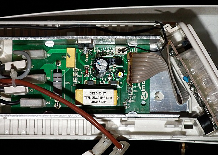

Voilà, j'ai fait une photo du dessus de la carte complète.
Panne sur la carte électronique du Delonghi Parisio
Merci pour votre aide.
J'ai pas encore eu le temps d'essayer avec une ampoule je m'en occupe prochainement.
09 Déc 2014, 23:04
de vincent
A priori je ne vois pas de relais mais peut -être une TRIAC en haut de la photo et vissée sur l'alu qui sert de radiateur. La panne peut provenir de la Triac....C'est pas chère, change la...

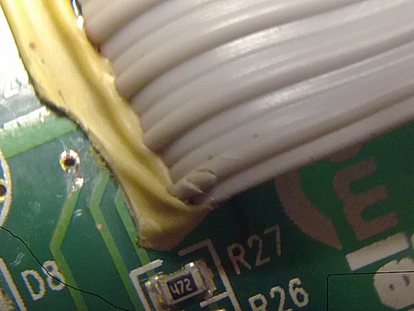

de karawin
la piste hs
Une panne pas courante.
Une piste brulée sous la colle de la nappe.
Après restauration tout refonctionne.
Le symptôme était un allumage/extinction toute les secondes avec bips.

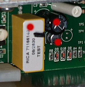

Avec le recul, je pense qu'il faut changer les 2 condensateurs electrolytiques. Ils arrivent après le condensateur "chuteur" (jaune) dans les causes de panne sur ce genre de thermostats bon marché.

Si ce sont les deux condensateurs cylindriques noirs alors je pense avoir eu raison d'en commander. J'espère juste réussir à les changer proprement et que les références que j'ai pris soient les bonnes :
- Condensateur électrolytique +105 °C Teapo KSY477M025S1A5H12K sortie radiale 5 mm 470 µF 25 V (Ø x h) 10 mm x 12 mm
- Condensateur électrolytique +105 °C Teapo SY 100uF/16V 6,3x11mm sortie radiale 2.5 mm 100 µF 16 V (Ø x L) 6.3 mm x 11 mm
J'ai essayé de prendre des condensateurs au plus proche de ce que je pouvais lire comme caractéristiques sur ceux présents.

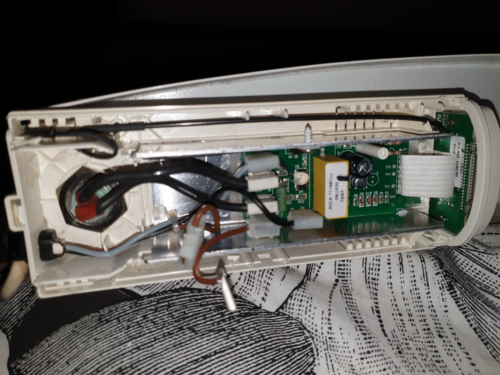

de Phileas78
J'ai commencé à démonter le thermostat pour le prendre en photo :
Le gros condensateur bleu me semble bien noir en partie basse. Ca peut venir de lui ou de la résistance devant ?
Si vous avez des avis / conseils, je suis preneur.

Carte électronique
19 Nov 2021, 01:00

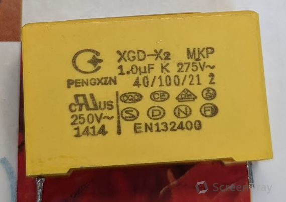

Remplacer les 3 condensateurs si possible, et en priorité le jaune.
19 Nov 2021, 12:30
de multor
Merci Ludo
Si vous aviez déjà fait le changement, auriez-vous les références des condensateurs (ou le bon de commande) ?
Histoire que je commande les bons sur Conrad :idea:
Y a-t-il une attention particulière à faire lors de la soudure ? un sens sur les condos ?
19 Nov 2021, 12:41
J'ai réparé des cartes qui n'étaient pas exactement les mêmes. Je ne connais pas les valeurs exactes.
Le jaune n'est pas polarisé. Il n'a pas de sens. La valeur en Farads et le voltage sont indiqués sur une des faces ou est indiquée la qualité du condensateur avec la mention X2.
Le condensateur en forme de cylindre est polarisé. Il y a des signes (+) ou (-) indiqués sur le circuit imprimé et sur le condensateur qu'il faut faire correspondre.

OK Merci. Les 2 condos du haut c'est çà ? Le jaune et le plus gros noir ?
par contre vous faites comment pour démonter la carte éléctronique ?
rien ne vient tout seul et j'ai peur de forcer et de tout casser.

Salut à tous,
Je voulais simplement exprimer ma gratitude pour les informations utiles trouvées dans ce fil de discussion ainsi que dans un autre : radiateur-delonghi-stilo-plus-t467-150.html
Grâce à cela, j'ai réussi à réparer mon radiateur Parisio pour seulement 5 euros!
Le problème rencontré était un long bip à chaque tentative d'allumage, puis plus rien. Une rapide recherche Google m'a mené aux discussions sur le modèle Stilo et ensuite à ce thread. Comme je n'avais pas grand-chose à perdre, j'ai démonté le boîtier sans trouver de défaut visuel. Suite aux différents avis récoltés, j'ai donc décidé de remplacer les deux condensateurs jaunes, le noir semblant en bon état.
J'ai passé commande samedi chez KomposantsElectroniK, qui pratique des frais de port très raisonnables, pour un total de 5,60 euros frais de port inclus :
CP-630-B-A (0.1uF 275v 100nf Polypropylène MKP-X2 Empattement 10mm) à 1,40 €
CP-940-BB-A (1uF 275v 1000nf Polypropylène MKP-X2 Empattement 22mm) à 1,70 €
Mercredi, j'ai reçu les composants dans une enveloppe bulle. Après les avoir soudés et testés, le radiateur fonctionnait à nouveau ! La partie la plus longue du processus a été de lire les fils de discussion, trouver un fournisseur de composants et les composants et bien vérifier qu'ils soient équivalents. Seul l'empattement du 1uF est diffèrent.
Un grand merci à tous ceux qui ont contribué à ces discussions.
Pour répondre à une question sur le démontage de la carte électronique, il faut dévisser le composant fixé à la plaque métallique en forme de U. Ensuite, on peut faire glisser la carte hors de la plaque pour la retirer.
09 Déc 2023, 01:24
de skeetmtp
Voici quelque photos si ca peut aider de prochains visiteurs.
Avec la visse à dévisser pour pouvoir faire coulisser la carte.
Et les photos des deux condensateurs originaux.
Thermostat Parisio dépanné
