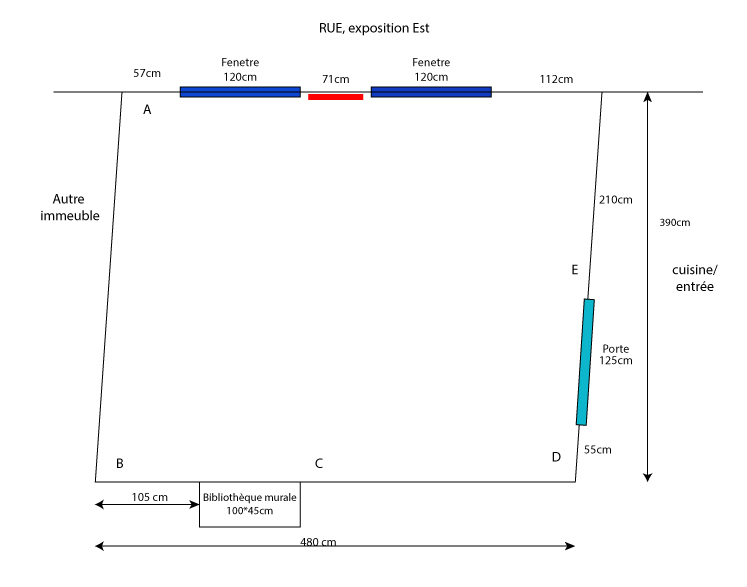

(voir plan en pièce jointe ci-après ; j'ai mis la porte en bleu, car elle donne sur l'entrée/cuisine souvent ouverte et source de froid)
Selon une calculette, il me faudrait 3500w pour bien chauffer la pièce... ceci dit avec un bain d'huile à roulette j'arrive à me chauffer confortablement, vraiment, mais ça me coûte très cher...
I) Je pensais donc
1) mettre un radiateur à inertie 1000W entre les deux fenêtres (la où se trouve mon actuel grille-pain en rouge sur le plan, étant donne la taille des radiateurs standard, je ne peux pas mettre plus puissant ici)
mais inertie fluide ou sèche ?
2) compléter avec un autre, mais quoi et où ?
a)1000w, 1500w ?
b) inertie, un rayonnant ?
-> un rayonant me permettrait de chauffer rapidement ma pièce le temps que celui à inertie chauffe ; il est léger et peux être démonté/rangé pendant l'été et sorti que les 4 mois d'hiver où il faut chauffer intensivement (novembre à février)
-> un inertie sera peut être économique, surtout en 1500w ?
c) où ?
en A : c'est sous un bureau, ou une future étagère d'angle
en B : c'est sous un bureau, ou une future étagère d'angle (c'est à voir)
en C : au milieu de mon seul mur droit
en D : dans un angle un peut mort de la pièce, possiblement sous une future étagère d'angle
en E : également un peu au milieu d'un mur, pour l'instant à côté de la table à manger, donc endroit on l'on ne reste pas installé longuement, mais cela ôterait la possibilité de mettre un canapé le long de ce mur, ce qui est envisagé

Bonsoir
En passant rapidement, je dirais que 50 cm de pierre isolent moins que 1 cm de polystyrène ..
et 3,5 mètres sous plafond ! Pas étonnant que les vieux logements parisiens sont difficiles à chauffer !!
Voila 2 paramètres qui ne vont pas dans le sens de la sobriété énergétique !
Privilégier les radiateurs les moins convectifs en raison de la hauteur sous plafond. Donc pas de convecteurs purs mais des appareil qui diffuse une certaines dose de rayonnement , type panneaux rayonnants ou encore mieux des radiateurs à inertie.
Le bon placement des rayonnants est du côté d'ou vient le froid, donc la façade qui donne sur la rue mais dans ce cas vous aurez intérêt à isoler la partie du mur située au dos des radiateurs (mur de façade) pour gagner autour de 10% d'énergie (pas négligeable).

Derrière vos radiateurs, il faudrait isoler un peu le mur sur environ 1 m de haut minimum, avec un isolant genre Depron d'au moins 6 mm collé et un contre plaqué de 5 ou de 10 mm, fixé avec vis et chevilles. Mais il faut que l'air puisse bien circuler derrière le radiateur surtout étant électrique pour qu'il n'y ait pas un risque de surchauffe.
Pour la puissance, on calcule 40 watts /m3, et comme les plafonds sont hauts ça fait beaucoup.
Vous pouvez mettre un radiateur entre vos deux fenêtres en prenant le modèle qui entre sans gêner ni être recouvert par les rideaux. Mais il faudra en rajouter ailleurs, en les répartissant bien pour une meilleure répartition de la chaleur.
Il faudrait pouvoir trouver des radiateurs qu'on suspendrait au plafond et qu'on placerait à environ 2,50 m du sol avec des chaînes (genre rayonnants) Ce serait l'idéal pour des logements à hauts plafonds, ou bien les fixer au murs en hauteur et un peu inclinés de façon à ce qu'ils chauffent vers le milieu de la pièce. Je crois que ça existe, mais ce n'est pas en vente courante,, donc ça doit coûter la peau du dos.
Sur des radiateurs classiques fixés au mur, vous pourriez placer une étagère à au moins 1 m de haut, de la largeur du radiateur et d'au moins 20 cm, histoire de rabattre l'air chaud qui va directe au plafond, vers le centre de la pièce.
