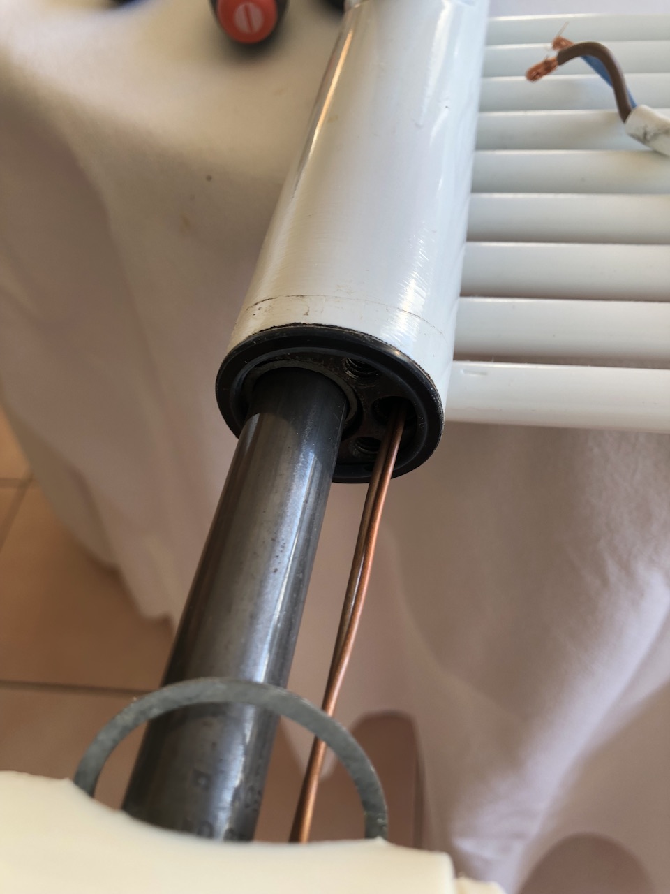

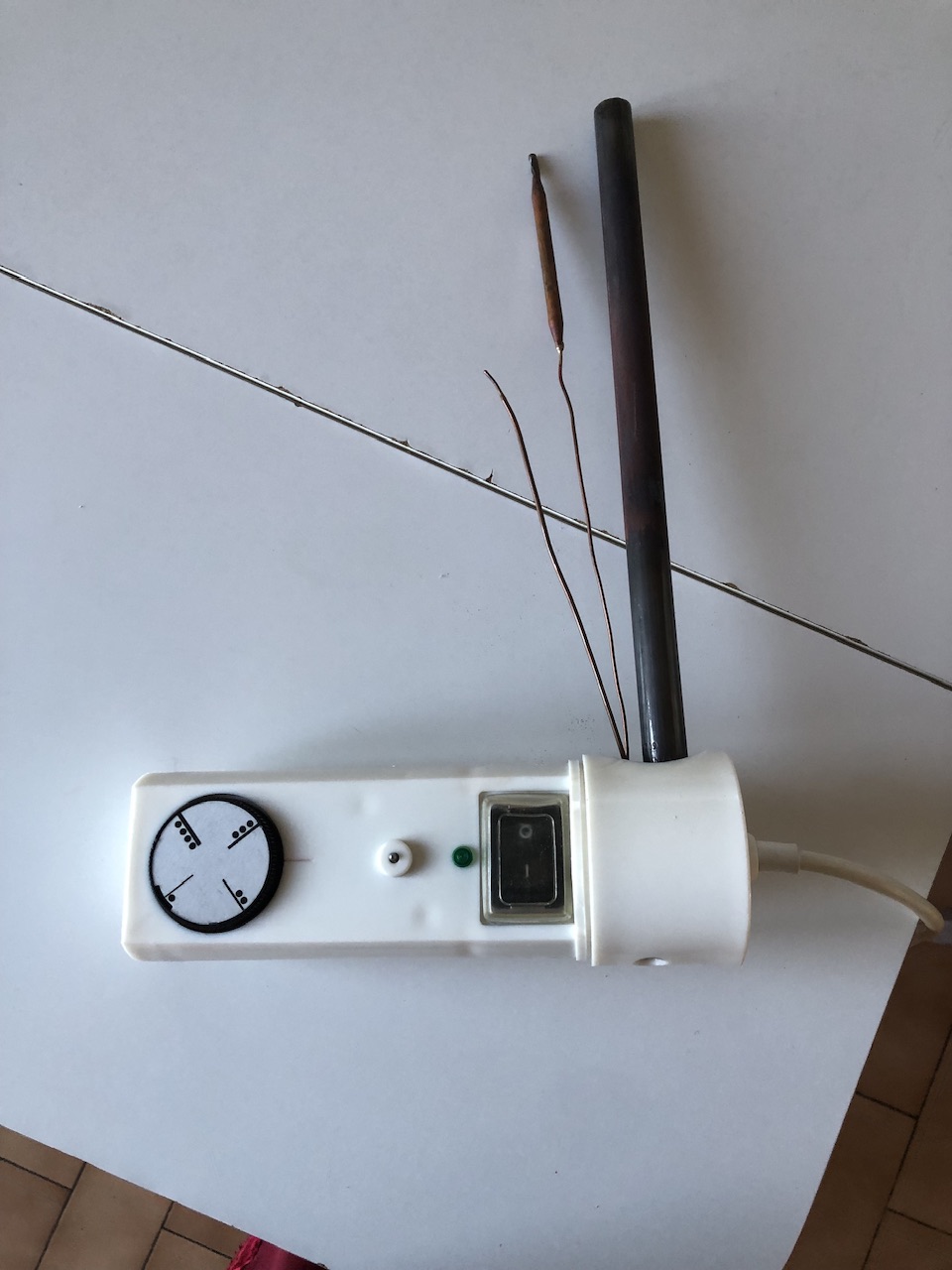

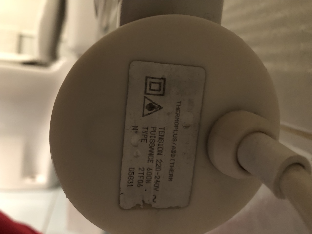

La résistance de mon sèche serviette ACOVA ref Thermoplus Additerm 600w (ref 2FT06 sur l’étiquette) est HS d’après le technicien (très serviable et professionnel) de Sud Distribution Services à Viry Châtillon, qui l’a testée
J’avais trouvé les références de ce distributeur de pièces détachées sur une ancienne question de ce forum, pour le même radiateur que le mien.
Le problème est qu’il n’a plus cette pièce en stock et ce n’est plus fabriqué par Acova, qui n’a en en références que la 864560 pour des ´sèche-serviettes produits de 01/1998 au 01//03/2017.
Connaissez-vous la référence de la résistance 600watts du mien (antérieur a 1998) ?
Et savez-vous où je peux en trouver une ?
PS: je souhaite conserver ce radiateur électrique pour ne pas avoir d’autres trous à faire dans le carrelage, et avoir en plus les 4 anciens trous.
Merci de votre aide

Surement introuvable.
Il se vend des kits de remplacement thermostat + thermoplongeurs , mais rien ne garantit qu'il va se visser correctement avec étanchéité sur le châssis de votre sèche serviette !

Oui vous avez raison le technicien de la boutique qui n’avait de résistance en 600w Acova m’a dit que les autres ne s’adaptent pas soit elles sont trop longues soit il y a un problème de diamètre par rapport au fourreau.
Je vais regarder sur le bon coin voir si quelqu’un vend un sèche serviette électrique similaire (en principe ça se vend moins de 100€, alors qu’une résistance est plus chère).
