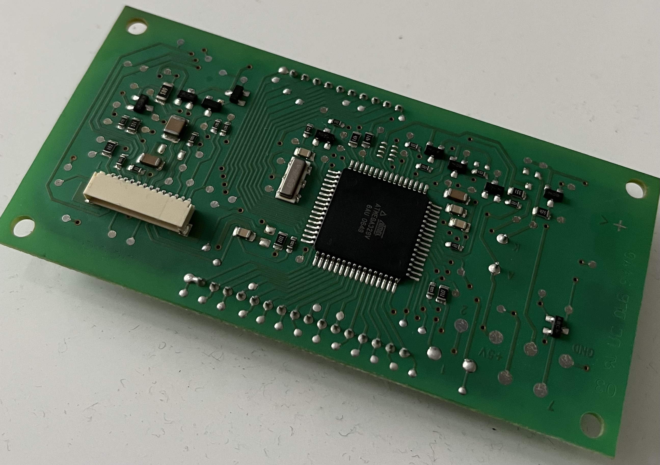

Avec l’hiver j’ai voulu rallumer le radiateur, airélec airédou 2 digital 2000w, mais celui-ci est bloqué sur le voyant de chauffe en rouge, visible sur la photo. Je cherche à réparer la carte ou tout simplement, en trouver une autre sur le net.

En dehors du fait que l'afficheur ne fonctionne pas, est ce que le radiateur chauffe ? La touche ON/OFF fonctionne ?
La partie supérieure du coffret sur laquelle est fixé l'afficheur se démonte avec la carte de puissance qui est souvent en panne.

Malheureusement non, impossible de l’allumer. Même une réinitialisation ne fonctionne pas. J’ai démonté la carte du thermostat, la voici sur la photo, recto et verso.
Si une personne en aurait à vendre ou saurait la réparer, je suis prenneur. Merci bcp

La carte électronique se vend avec l'ensemble du clavier une 100 aine d'euros, mais la panne peut aussi venir des condensateurs de la carte alimentation.
Airelec airedou est compatible avec les radiateurs Noirot calidou.
Voir chez https://suddistributionservices.fr/ et faire vérifier la compatibilité par le service client avant d'acheter avec la référence précise de votre appareils.

bonjour,
une panne similaire qui a été résolue par le remplacement des condensateurs de la carte de puissance :
:arrow: radiateurs-electriques-airelec-airedou-chauffent-plus-t1535.html
