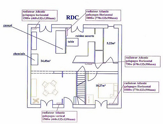

Je vous explique ma situation, nous venons de faire l'acquisition d'un petit pavillon de 1989 et souhaitons remplacer les convecteurs.
Par des radiateur à inertie par fluide caloporteur ATLANTIC galapagos;
Ci-joint le plan de notre projet (cuisine ouverte sur salon).
Pouvez vous me donner votre avis sur l'implantation des radiateurs dans les pièces et me dire si les puissances sont bien déterminées;
Pour déterminer les puissances, je suis parti sur la base de 40w par m3.
par avance merci.

bonjour : au salon derrière le canapé, ce n'est pas l'idéal, en plus si le canapé vient à être poussé trop près il risque de surchauffer et de se détériorer. Si c'était un radiateur de chauffage central à circulation d'eau il n'y aurait aucun danger, mais là
Mieux vaudrait le mettre à côté de la porte fenêtre.
Dans la salle à manger, il vaudrait mieux qu'il soit de l'autre côté de la porte fenêtre, car ce coin sera plus froid que le reste, même si c'est un peu isolé.
Dans la chambre de 10,27 m2, le radiateur serait mieux dans l'angle opposé à côté de la fenêtre.
Pour l'entrée, il est bien là où il est, il est moins sensible au froid lorsqu'on ouvre la porte. Vous pourriez faire un SAS extérieur à la porte d'entrée : une sorte de petite verranda.
En règle générale on les mets sous les fenêtres ou à côté des portes fenêtres. Le milieu de la maison est plus facilement chaud que les bords, donc vaut mieux les mettre au bord.

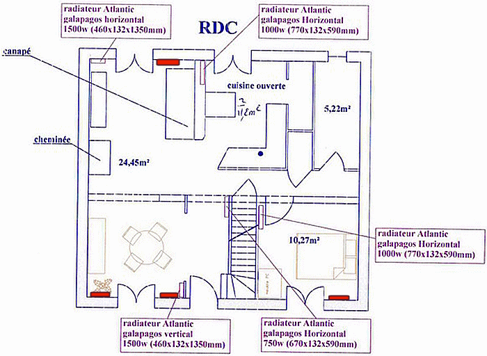

A mon avis, L'Atlantic 1000 watts qui est derrière le canapé devrait être positionné le long du mur qui porte la baie vitrée.
Pour 3 raisons :
- Le canapé va bloquer son rayonnement dans la position indiquée sur le plan,
- A coté de la baie vitrée il rayonnera dans la longueur de la pièce, et il s'opposera mieux au froid produit par la baie.
30 Jan 2012, 21:45
Même remarque pour les 2 autres pièces : les radiateurs doivent être positionnés sur le même mur que les fenêtres, ou sur le mur le plus froid.
30 Jan 2012, 21:47
Donc tout à fait d'accord avec Nono.
Sur le croquis j'ai dessiné en rouge, les emplacements qui me semblent le mieux convenir.
Positions des radiateurs
Autre remarque : Il faut savoir que même des radiateurs à inertie vont produire plus de la moitié de leur chaleur par convection, donc ceux que vous positionnez au niveau de l'escalier vont surtout servir à réchauffer directement l'étage sans que leur chaleur se répartisse dans un premier temps au niveau qu'ils sont destinés à chauffer.

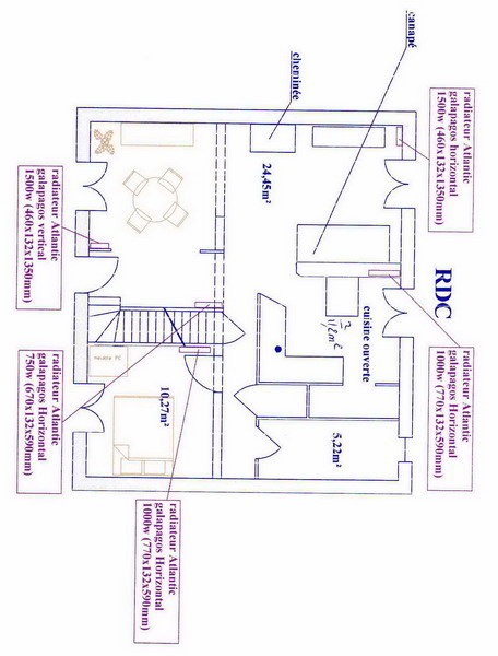

Ci-joint le plan actualisé en prenant en compte certaines de vos remarques;
Disposition des radiateurs
Pensez vous que la disposition est plus appropriée?
Merci pour votre avis;
Dans mon précédent message je vous précisé que j'avais pris comme base 40w/m3, est ce correcte ?

bonjour : pour yvon : il n'y a pas de radiateur situé au bas de l'escalier, mais au fond de l'entrée, ainsi la chaleur tempèrera bien l'entrée avant de monter par l'escalier.
Pour ce qui est de la puissance : 40 watts/m3 , c'est correct pour une isolation moyenne. Mais il faut voir comment est l'isolation de la maison : on suppose que vu la date de construction les murs sont isolés, ainsi que les combles, même si peut-être il est possible de renforcer l'isolation des combles.
Il est possible que le sol du rez-de chaussée ne soit pas isolé, et là s'il y a du carrelage, ça risque de rayonner du froid. Mieux vaudrait privilégier un sol moins froid genre parquet flottant pour limiter la hauteur en raison des portes fenêtres, ou à défaut simple revêtement plastique qui couperait un peu le froid, ceci dans la chambre, le salon, la salle à manger. Une paroi froide absorbe les calories et fait consommer davantage.
