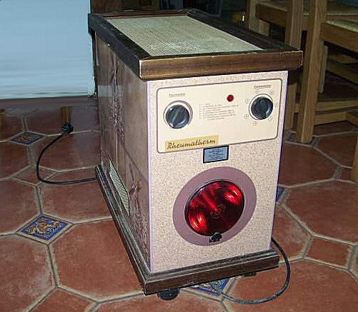

Je suis à la recherche d'une solution pas trop couteuse pour pour chauffer un local professionnel, un bar. N'ayant pas les moyens de faire réparer une vielle chaudière à fuel qui de toute façon me coute très cher à l'usage et à entretenir, je n'ai pas d'autre choix que de choisir le chauffage électrique.
Voila une photo d'un vieux chauffage infrarouge : Qu'en pensez-vous ?
Chauffage à infrarouges Rheumatherm
J'aimerais l'avis de personnes qui connaissent vraiment de quoi ils parlent. Il faudrait que j'en achète au moins 4 pour chauffer une pièce de 80 M2. Ce n'est pas une question de prix à ce niveau car ce type de matériel d'occasion se négocie pour 3 fois rien. Mais avant de les acheter, je voudrais avoir confirmation qu'ils seront capables de chauffer correctement et pas à un prix exorbitant au niveau facture d'électricité !! Là, est surtout la grande interrogation car j'ai consulte quelques personnes qui m'ont mise en garde à ce sujet !
Merci , bonne journée.
10 Juin 2014, 12:14
Si tu veux, ce type de chauffage s'apparente à un poêle à bois,
sauf que l'électricité coute 4 fois plus cher que le le bois :!: :!:
Je dis il s'apparente au poêle à bois, car son fonctionnement y ressemble beaucoup sauf qu'ici se sont des lampes infrarouge qui créent la chaleur à l'intérieur du "poêle".
Plus justement, on doit l'appeler un ventilo-convecteur, car pour en avoir déjà vu fonctionner je me souviens qu'ils sont assez bruyants du fait de la présence d'un ventilateur à l'arrière.
Question cout de fonctionnement, ce n'est pas ce qui se fait de mieux dans l'univers du chauffage électrique. Je crois qu'on me contredira pas si je dis que la consommation électrique est forte. L'efficacité du ventilateur à bien répartir l'air chaud joue un rôle important. Si la chaleur se répartit plutot bien, alors la consommation d'électricité sera pas trop excessive. Il faut tenir compte de la hauteur du plafond. Plus de 2.5 mètres sera un handicap car l'air chaud sera de toute façon une fâcheuse tendance à rester en hauteur.

Je serai vous je me renseignerai si ce type de produit est valable dans un bar.
Votre établissement accueillant du public, il faut savoir que tout élément chauffant ayant une température de contact supérieure à 100°C doit être positionné à une hauteur de 3m

bebenz a écrit:Je serai vous je me renseignerai si ce type de produit est valable dans un bar.
Et Oui !!
Ce n'est pas dans la NF C15-100 mais dans un texte de loi sur lequel je n'arrive pas à remettre la main .. :x

Pour revenir à la question de Katell sur le chauffage de marque RHEUMATHERM qu'elle veut acheter.
Dans mon message, je le compare à une cheminée électrique, mais celles-ci n'émettent pas d'infrarouges. Le jeu de lumière qui donne l'illusion de flamme d'un feu de bois est réalisé avec des led en mouvement. Ces cheminée dites décoratives soufflent de l'air chaud alors que RHEUMATHERM = SOUFFLERIE + INFRAROUGE selon position du commutateur. La vitre d'une cheminée électrique ne chauffe pas. C'est la principale différence. La précision est importante pour les règles et restrictions d’installation qui ne seront pas les mêmes.
14 Juin 2014, 00:19
de Katell
Merci pour la confirmation.
C'est bien noté. Un élément à plus 100 degré implique une installation du chauffage électrique à plus de 3 mètres de hauteur.

Autre point dans la loi, pas encore signalé, qui élimine l'appareil sur roulettes convoité par Katell ... :(
Ces appareils de chauffage installés à l'intérieur des locaux et des dégagements accessibles au public doivent être fixes.
