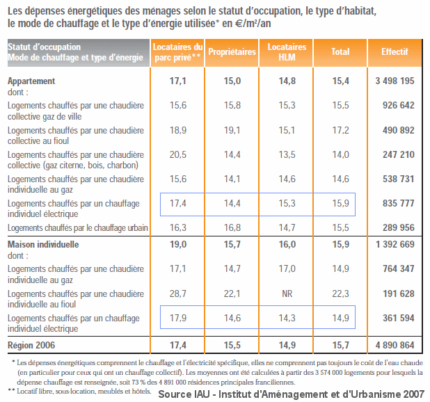

Une autre étude (un sondage) réalisé en 2007 est bien plus révélatrice car les chiffres font la distinctions entre les locataires et les propriétaires, et cette fois, ils mettent en évidence de gros écarts de consommation entre les deux catégories.
Pour les propriétaires, la facture énergétique est la moins coûteuse quand ils se chauffent à l'électricité !
Cout du chauffage
Pour les locataires et les HLM, la facture de chauffage en tout électrique est un des modes énergétiques les plus coûteux, et même le plus coûteux pour les habitations classées HLML !!
On doit se demander comment expliquer cette différence ... ?
A mon avis, il y a plusieurs facteurs à retenir :
- Le comportement des habitants,
- L'isolation,
- Le type d'émetteur de chaleur (convecteur, radiateur)
Si parmi les habitant qui se chauffent à l'électricité, les propriétaires habitent probablement des maisons mieux isolées bien que la RT encadre depuis plus de 40 ans le niveau d'isolation des constructions, la qualité des radiateurs me semble être un élément déterminant dans la facture électrique consacrée au chauffage.
En HLM ou l'électricté est associé aux convecteurs "grille pain", les chiffres sont éloquents sur ce point...
