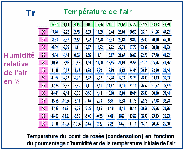

Vous obtiendrez une meilleure ambiance et peut être la fin de ce phénomène de condensation ponctuelle en chauffant moins l'air. Donc avec des radiateurs qui rayonnent davantage.
:arrow: https://energieplus-lesite.be/theories/ ... e-surface/
Température de condensation ou point de rosée

L'hiver le chauffage transporte l'humidité vers le haut et l'air chaud du plafond peut contenir plus d'humidité. Pour cette raison il y a des plafonds qui se tachent de moisissures. Dans une maison de 2 ou 3 étages ce phénomène de transport d'humidité vers le haut fait que l'étage supérieur accumule l'humidité des étages du bas.
L'abaque d'hygrométrie aide à comprendre ces phénomènes.
Courbe d'hygrométrie
Le diagramme de l'air humide inventé par Mollier en 1923 est bien utile pour connaître les valeurs de l'air d'un état initial à un état final.

Tout ceux qui veulent comprendre les phénomènes liés à l'humidité doivent bien observer le diagramme de Mollier que j'ai envoyé plus haut.
Il faut retenir que :
- plus l'air est chaud plus son niveau de saturation en vapeur d'eau augmente donc plus il peut contenir d'eau.
Donc de l'air chaud peut faciliter l'élimination de l'humidité d'un local. De l'air chaud est plus efficace pour sécher du linge que de l'air froid. Ok. Mais c'est bon de le rappeler. Ensuite, l'air chaud chargé d'humidité monte dans les hauteurs et finit par être éliminer par le système de VMC. Dans ce cas, on élimine bien l'humidité. Voila la raison pour laquelle certains radiateurs ou convecteurs qui produisent plus d'air chaud que d'autres assèchent l'air ambiant, et parfois au delà des limites normales pour la santé. Poumons et narines sèches, etc ... D'ou les humidificateur placés entre les barre des radiateurs en fonte.
Mais les problèmes arrivent quand l'air chaud très chargé en humidité n'est pas évacué. C'est le cas de Loaix qui a remarqué de l'eau sur les vitre dans son appartement mal ventilé. Lorsqu'une surface froide par exemple un pont thermique, un simple vitrage, un mur très mal isolé etc ..rencontre cet air chaud, il risque de se produire le phénomène de condensation. On le voit sur le diagramme de Mollier : quand de l'air est refroidi il ne peut plus contenir autant d'humidité, et va expulser la vapeur d'eau sous forme de gouttelette. Ce qui va alors se produire est la condensation sur une surface froide, souvent le plafond ou un mur. Toute l'humidité de la pièce se trouve alors condensée sur une petite surface qui va moisir et se dégrader rapidement.
- Et plus l'air est chaud, plus il y a risque de condensation car sa température de saturation est d'autant plus haute.
Par exemple :
Air avec 50% d'humidité :
Air à 20°Celsius condense sur une paroi à 10°C (et moins) = simple vitrage par température extérieure à 0°C
Air à 30°Celsius condense sur une paroi à 17°C (et moins) = double vitrage par température extérieure à 0°C
