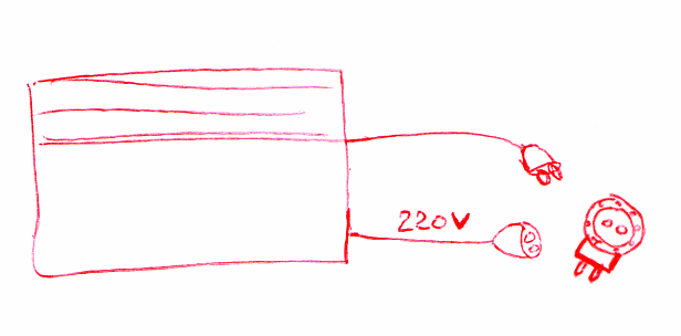

de Pepito
Voilà un petit croquis rapide du branchement électrique.
Qu'en pensez-vous ?
21 Mar 2010, 16:21
bonjour : Et oui, c'est la seule façon. Question sécurité, le seul problème ce sont les enfants qui peuvent aller bricoler toutes les prises d'ailleurs.
