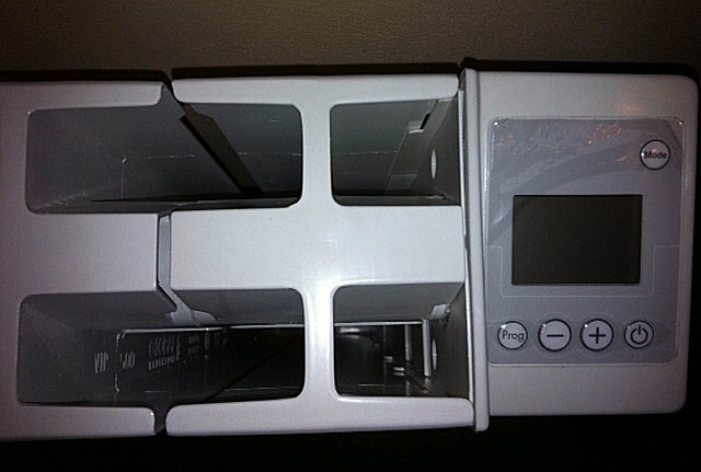

Finalement, je suis allé voir à Bricodépot et j'ai acheté un radiateur à inertie fluide Concorde Idyle 1500 w comme me l'avait indiqué Yvon un peu moins cher que sur Internet. Je l'ai payé 239 euros.
J'ai pris des photos, j'aime bien son aspect esthétique et plat.

bonjour, La fonction principale d'un radiateur est de chauffer, donc s'il chauffe bien, c'est l'essentiel.
Et puis ils se ressemblent tous. En tout cas n'égarez pas le mode d'emploi, faites en même des copies éventuellement pour que si un jour quelqu'un d'autre utilise ce radiateur qu'il sache le faire fonctionner, et même pour vous si vous ne vous souvenez plus.
Qu'est ce qu'il y a en bas à gauche ??? il ne faut rien mettre contre ni dessus, ne pas le couvrir ni étendre du linge.
Si vous voulez sécher du linge, vous le mettez sur un étendoir avec un peu de distance
Par contre, vous pouvez mettre une étagère, au moins 25 cm au dessus, cela vous rabattrait la chaleur vers le centre de la pièce et cela ne serait pas gênant à cette distance .
Pour 1500 watts, normalement ça correspond approximativement à une pièce de 15 m2 avec plafond à 2,50 m et portes fermées bien entendu.

Ce n'est rien, il est encore dans une équerre du carton d'emballage.
Je vais étudier l'endroit le plus approprié pour le placer.

Oui, je vous avais indiqué ce modèle de chez Concorde par rapport à votre budget mais en voyant les photos je suis assez déçu en constatant qu'il n'est pas fabriqué dans un bloc de fonderie d'aluminium !!
Et rien d'indiqué dans aucune fiche marchand !!
Ce radiateur a tout à fait l'apparence d'un radiateur à inertie en fonte d'aluminium mais il est visiblement réalisé dans un assemblage de tôles pliées ... L'acier est beaucoup moins bon que l'alu et à votre place j'irais voir chez Brico s'il peuvent vous le reprendre ou l'échanger.

J'ai appelé le magasin, le vendeur a testé avec un aimant et il me soutient que le radiateur est bien en aluminium !!

L'aluminium conduit beaucoup mieux la chaleur que l'acier.
De plus une pièce unique de fonte d'aluminium conduira bien mieux la chaleur que des morceaux rapportés !!
Dommage que ce Concorde ne soit qu'un assemblage mais pour le prix, il fallait pas rêver.
Pour les même fonctions, le Sauter Madison est à 400 euros !! Lui est un vrai fonte d'aluminium !
28 Nov 2013, 17:26
En effet, on dirait du moulage mécanique sous pression. :shock:
Mais pas de la fonte massive ...
Ca fait bien illusion quand même !! Comme quoi, il vaut mieux voir le produit de prêt avant d'acheter.
Les radiateurs plats de chauffage central sont aussi en acier ou en aluminium avec un bien meilleur rayonnement en façade pour ceux en aluminium. Pour une puissance identique, les "aluminium" sont très fins sans la double ou triple épaisseur de convecteurs qui est obligatoire pour les "aciers" qui autrement ne pourrait dissiper assez de chaleur.
En fait, ^le concorde idyle ressemble à un radiateur de chauffage central en aluminium.
Vous nous direz si vous ressentez le rayonnement en vous plaçant à environ 1 mètre devant le radiateur ?

Il est vrai que le métal est assez fin (en appuyant fort il peut se tordre) mais bien rigide tout de même et l'épaisseur me paraît suffisante pour transmettre efficacement la chaleur jusqu'au bout de la structure.
J'ai été très surpris du fonctionnement : le radiateur est à peine chaud. Je dirais 35/40°C au maximum. Il n'y a pas d'air chaud qui monte au dessus. Dans cet état il parvient tout de même à chauffer très agréablement une grande surface.

J'ai aussi observé de près l'apparence de ces deux radiateurs à inertie fluide, le Sauter Madison et le Concorde idyle.
Il faut reconnaître qu'aucun des 2 ne semble être constitué d'un seul bloc d'aluminium de fonderie. Eh oui ... 10 ou 15 kg d'aluminium représente un cout non négligeable sur un produit à 2 ou 300 euros. Le Sauter est cependant plus massif, les ailettes sont plus épaisses. L'Airelec pour son prix est certainement une bonne affaire.
