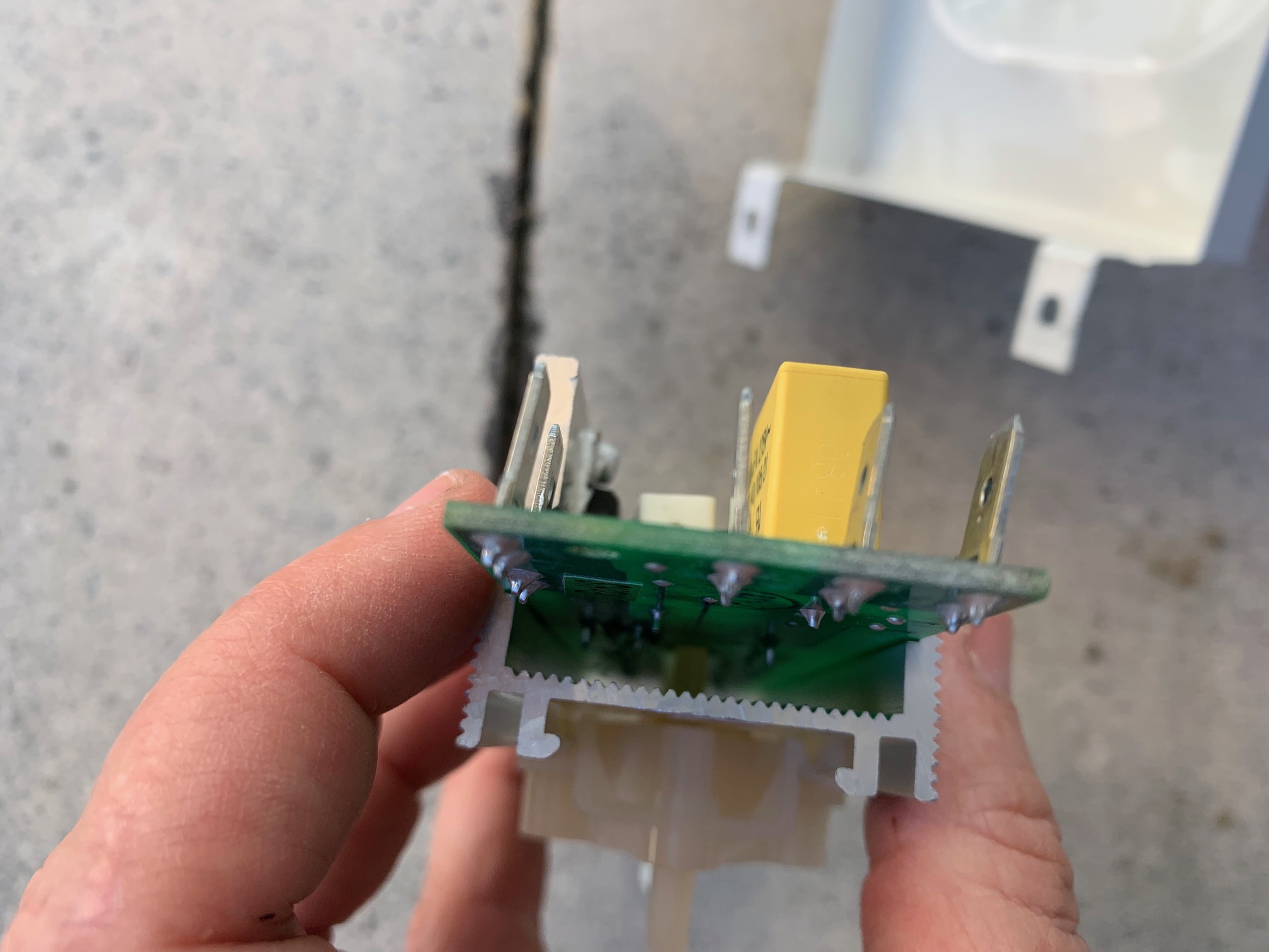

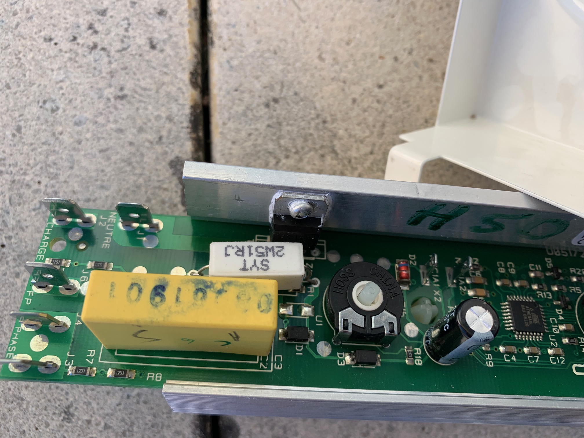

Bonjour, après 10 ans de très bon fonctionnement, mon radiateur clignote rouge sans arrêt et en plus fait clignoter la lampe de ma chambre ! En lisant les messages sur le forum, je voulais changer le condensateur, a l’œil nu rien ne semble détérioré sur la carte. le soucis est que je n'ai pas accès aux 2 soudures du condensateur car la carte électronique est retenue par le régulateur de tension qui est riveté aux barre métallique (on m'a dit que ce sont de petits radiateurs?) 1 seule soudure est accessible, à moins d'essayer avec le fer a souder de passer dans l'espace très réduit, mais je vois qu'il n'arrive pas jusqu'à la 2e soudure à quelques millimètres pres, j'imagine qu'il faut que je perce le rivet pour essayer de sortir la carte électronique complétement? Par avance merci pour votre expérience. Je me demandais si je pouvais essayer d'enlever le condensateur par le dessus uniquement, et le souder par le dessus ? mais j'imagine que non ? Je vous met une photo car j'imagine bien que mon message est très confus !!! Je suis preneuse aussi pour des conseils concernant la soudure ? j'ai lu 320° pour ce genre de composant ? et pas plus de 2 ou 3secondes ? un grand merci. bonne soirée. Barbara

Bonsoir, Ecraser le condensateur avec une grosse pince, il restera 2 pattes métalliques assez longues pour ressouder sur ces pattes le nouveau condensateur. Ce sera pas très propre mais en basse fréquence il n'y a pas de soucis à rallonger les connexions. Attention à ne pas arracher les pistes ni trop chauffer.

oui, il va rester l'armature interne du condensateur. Ne pas chauffer trop longtemps. Pour l'électronique, on utilise en principe un fer à souder de 60 watts réglé à 200°C pour souder à l'étain. Le risque majeur est de décoller les pistes du circuit imprimé.

Merci beaucoup [quote="Merik".[/quote]. Finalement même avec une grosse mince, nous n'avons reussi à arracher le condensateur :-( Nous avons même essayé de l’écraser dans un etau !!! incassable...Mais nous avons finalement réussi à enlever le rivet en le perçant. Mais décidément, je dois mal m'y prendre,maintenant que j'ai accçs au dos de la carte, je n'arrive pas à dessouder le condensateur,j'ai reussi a enlevé un peu de soudure, mais il en reste !!! La pompe à dessouder n'enlève rien...Bref la soudure ca ne semble pas mon truc :-( Pourtant, j'ai même mis le fer à 350°(avant de lire votre réponse !!!) et même là j'ai l'impression que le point de soudure ne fond qu'en surface...Merci...Je suis proche d'abandonner, mais c'est dommage, et frustrant. encore merci pour vos conseils et votre temps.

Le circuit est double face avec trou métallisé ! Toujours difficile à retirer un composant aussi gros et aussi large ! Parfois il est nécessaire de le couper en deux à la pince ou de chauffer les 2 point de soudure ne même temps &avec 2 fers à souder. Quand vous chauffez la tige du condensateur avec le fer, il est bon de rajouter de la soudure pour bien faire circuler la chaleur ! Une fois le condensateur retiré il faudra surement déboucher le trou métallisée. Recommencez à ajouter de l'étain et à bien chauffer puis aspirer à la pompe à dessouder par l'autre côté du PCB ! Bon courage !

Grâce à vos conseils, j'ai enfin pu changer le condensateur. Malheureusement maintenant le soucis de clignotement de la diode rouge est résolu, c'est la lumière verte qui s'allume, mais malheureusement le radiateur de chauffe pas du tout ! Est-ce que ça peut venir de la carte électronique que j'ai pù endommagé en soudant ? En plus du condensateur, je précise ue j'ai dù changer ausis le Triac que j'avais cassé en essayant de remonter la carte.
J'ai vérifié tous les câbles, tout semble bien branché, diode verte s’éteint bien si je met le thermostat au minimum, mais voilà, il ne chauffe pas !
Malheureusement, avant de me mettre a changer le régulateur, je ne peux pas certifié qu'il chauffait car j'ai juste fait un essai, il ne faisait pas froid et j'ai très vite éteint le radiateur lorsque j'ai vue la diode rouge clignoter rapidement et mes lumières de la chambre aussi !
