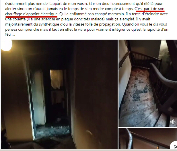

et voila, comme je le disais il y a 15 jours dans une discussion sur le chauffage d'une chambre d'enfant !!
LES CHAUFFAGES D'APPOINT sont DANGEREUX !!
Une copine a failli y rester à cause d'un voisin qui à mis le feu à son canapé avec un radiateur électrique d'appoint !!
Incendie causé par un radiateur mobile
Il faut arrêter d'acheter ces mobiles qui en plus de surconsommer sont responsables de nombreux incendies !!
