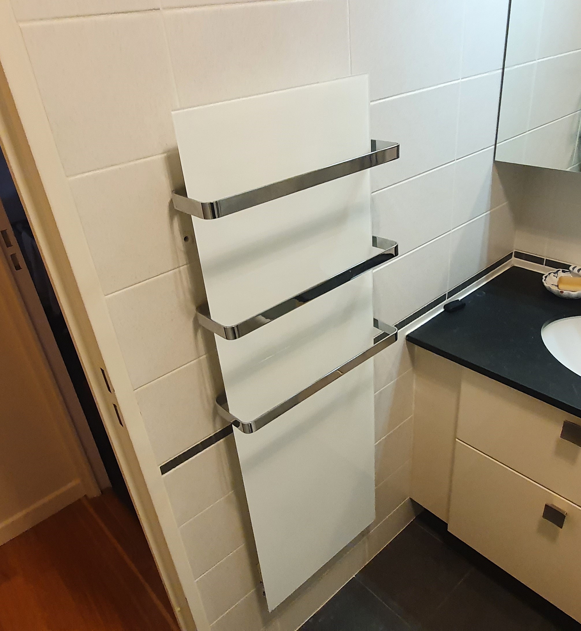

SS DESIGN DELUX PARQUET bis.jpg (849.3 Kio) Vu 713 fois

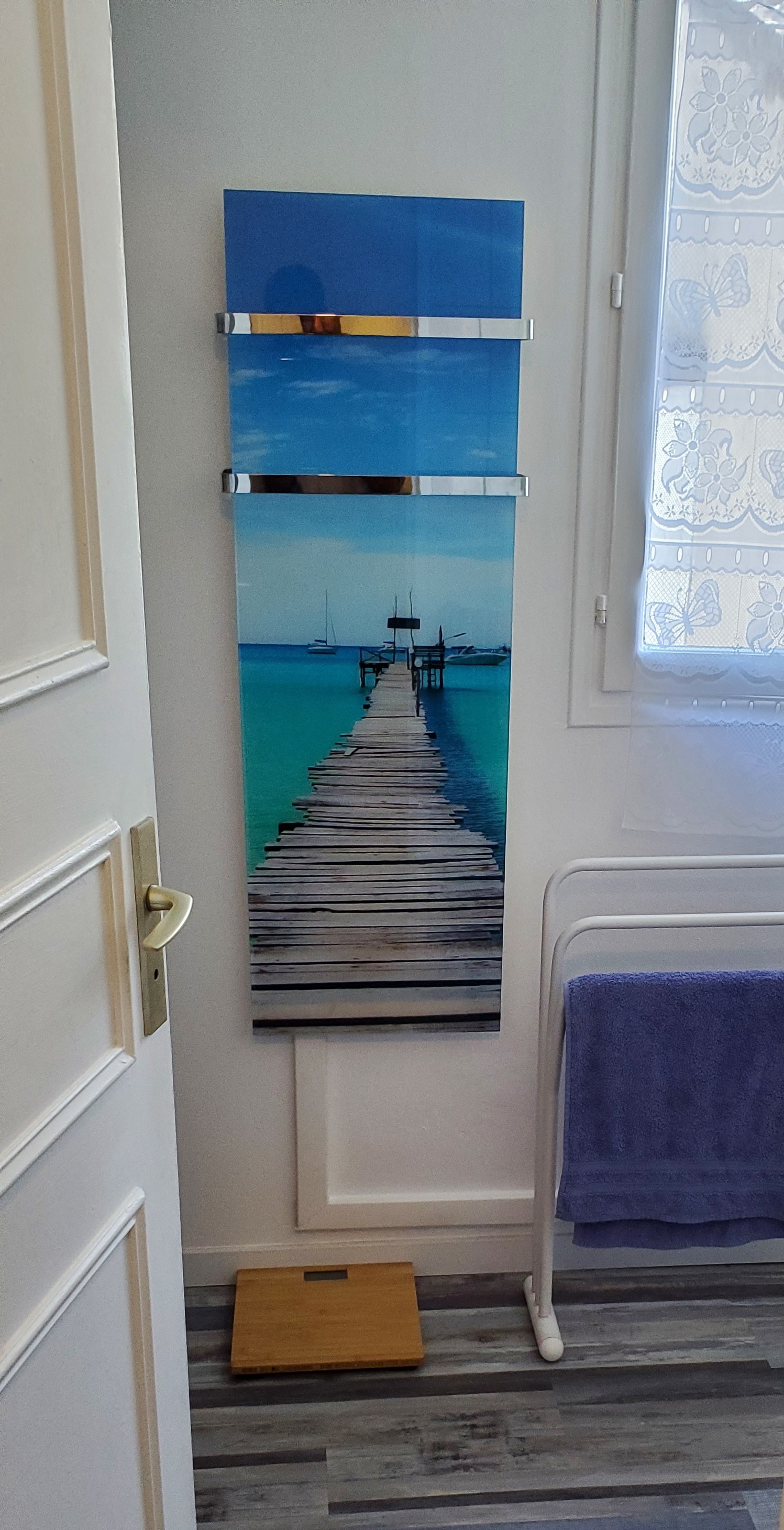

SECHE TORCHON bis.jpg (764.83 Kio) Vu 686 fois
SS DESIGN DELUX BLANC bis.jpg (657.78 Kio) Vu 692 fois

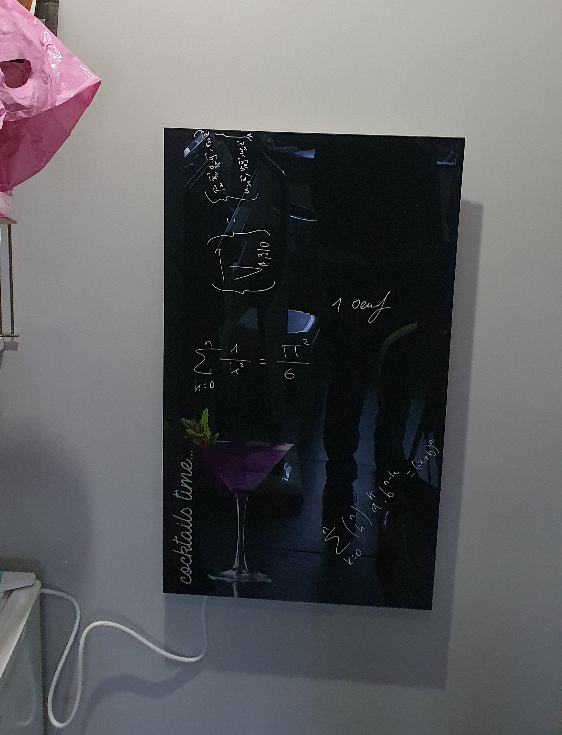

design deluxe epices .jpg (830.03 Kio) Vu 702 fois

Merci Thibault pour ce retour très détaillé et de belles photos.
Au plaisir d'échanger
