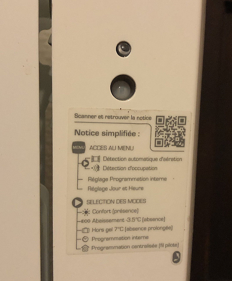

Mon propriétaire vient d'installer de nouveaux radiateurs Atlantic avec des capteurs de présence.
Sur l'avant il y a 2 cellules qui regardent la pièce.
Comment en faire le meilleur usage dans un soucis d'économie d'énergie ?

J'ai aucune documentation pour les programmer.
La référence indiqué sur le côté est Atlantic 611610. Impossible de trouver la documentation sur Internet.
Cellules de détection de présence
31 Déc 2020, 21:03
Atlantic 611610. Modèle pour collectivités ??
Installez une application de lecture de QR code qui renverra un lien vers la documentation.
https://fr.wikipedia.org/wiki/Code_QR
Les 2 cellules sont le capteur de présence.
La détection de fenêtre ouverte est activée quand le thermostat mesure une baisse rapide température.

Merci mais je ne peux installer cette application sur mon smartphone trop ancien.

les cellules sont trop en arrière ? comme si elles avaient prix une claque et n'étaient plus en face des trous :shock:

Yvan78 a écrit:les cellules sont trop en arrière ? comme si elles avaient prix une claque et n'étaient plus en face des trous :shock:
sur les 6 radiateurs, les cellules sont en retrait et pas très bien centrées.

Je remonte ce vieux post car je pense que les cellules fonctionnent mal. J'ai essayé de vérifier si le soir elles détectent correctement quand le salon n'est plus occupé avant l'heure programmée du passage en mode économique. Mais le radiateur est toujours en mode confort.
Si quelqu'un à ce radiateur Atlantic, pouvez me dire au bout de combien de temps la température baisse en mode éco une fois que la pièce est vide ?
