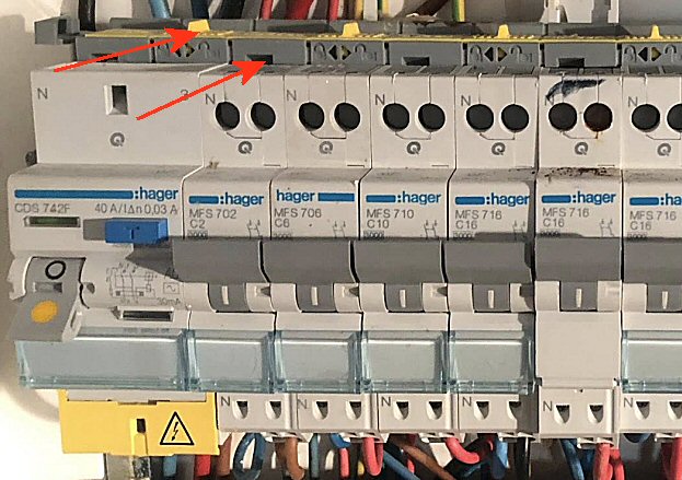

de Pico
Si cela peut aider les personnes à remplacer un disjoncteur.
1 : pousser les verrous jaunes horizontalement.
2 : soulever le peigne avec un tournevis plat en commençant par un côté en faisant levier dans les encoches.
tableau électrique avec des disjoncteurs Hager MFS
Ensuite, il faut appuyer sur un loquet dans la partie basse du disjoncteur pour le décrocher et le basculer vers le haut.
