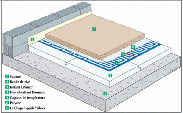

Tout est dans le titre, je cherche un livre ou un site qui mettrait en ligne la procédure détaillée pour couler une chape flottante afin de réaliser un plancher radiant électrique. J'ai le matériel pour faire le béton, j'ai juste besoin de spécification précise sur le type de mortier, l'épaisseur et le calcul des résistances.
Est ce que quelqu'un à déjà fait ce type de coulage et peut me dire combien de temps cela lui à pris ?
Si vous avez les références d'un livre ou d'une documentation, je suis preneur.
Bien à vous,
Polo

Il y a des documentaions techniques sur les process chez les cimentiers.
Difficle de s'improviser sur ce genre de réalisation. Le séchage est vraiment très délicat. ;)
Chape d'enrobage d'un plancher rayonnant électrique Thermalu (neuf ou support plan) :
Chape Lafarge
http://www.creargos.com/suppliers/lafarge/docstore_pdm/Documentation/plancher_rayonnant_electrique.pdf
http://www.chape-fluide-06.com/img/DIFFERENTES-CHAPES.pdf

Comment faire pour se procurer ces produits à base de fibres ? Est ce qu'il faut une compétence particulière pour les utilise ( je parle de la chape liquide fibrée). Ca me semble très bien.
