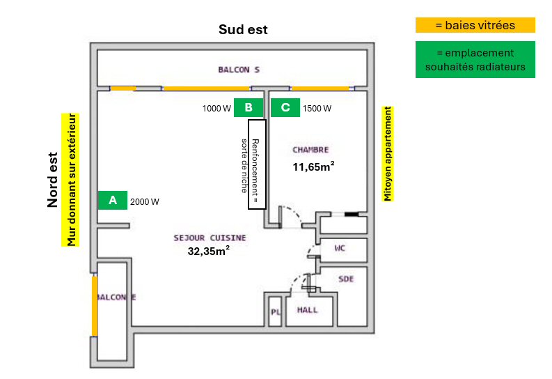

Je vais installer très prochainement des radiateurs Equateur 5 dans mon appartement.
Se pose la question de l'emplacement ... Nous avons très peu de cloisons et de nombreuses baies vitrées. Je vous joins un plan avec les emplacements que nous avions imaginé, quel est votre avis ?
Comment placer les radiateurs électriques ?
Merci à tous pour votre aide
14 Nov 2025, 18:23
Oui, à mon avis les emplacements des radiateurs sont correctement choisis.
Bonne répartition dans la surface du séjour.
Equilibrage des parois froides au mieux de ce que la configuration permet ...
