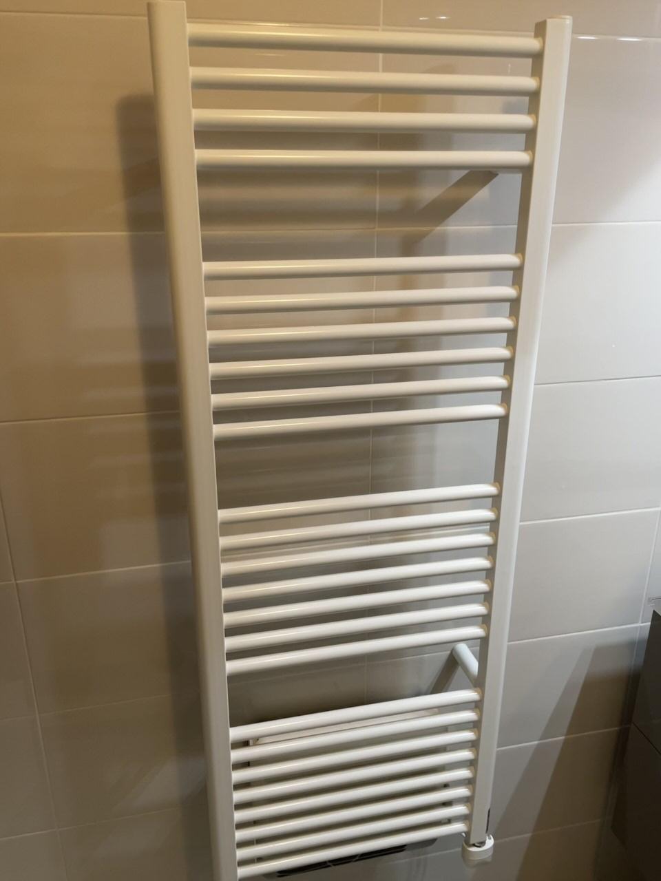

Le radiateur électrique de la salle de bain "IRSAP modèle IRA 04213" ne chauffe plus. La télécommande/thermostat (le boitier a pile mural) montre l'erreur "Alarm E avec trois traits horizontaux. Le thermostat fonctionne mais à la fin de chaque manipulation l'erreur Alarm E apparait.
Le radiateur ne fonctionne plus. Il s'allume mais ne chauffe pas.
Y a-t-il moyen de savoir ce qui ne fonctionne pas ? Que veut dire cette erreur.
Je joins quelques photos.

de JoeCool
Photo du sèche serviettes IRA04213 AIR

il s'est arrêté avec ce message d'erreur suite à une surchauffe de la ventilation ? Ce message d'erreur n'est pas référencé dans la liste E1,E2,E3,E4,E5,E6. Vous avez retiré les piles pour réinitialiser la télécommande ?

Je doute qu'un électricien et encore moins un plombier vous sorte d'affaire..
Seule chance, le SAV du fabricant du radiateur s'il daigne vous répondre : https://www.irsap.com/fr/contacts/contacts

de JoeCool
J'ai contacté le SAV. Juste après les avoir contacté, j'ai pu avoir sur la télécommande l'erreur "Alarm E6" qui veut dire que le problème est lié à une perte de connexion entre la télécommande et le radiateur.
Donc, j'ai répété la procédure d'appairage de la télécommande au radiateur et ca fonctionne bien maintenant.
Procédure d'appairage de la télécommande au radiateur :
- appuyer pendant 5 secondes sur le bouton START du soufflant
les 4 leds vertes clignoteront simultanément
- à ce stade sur la commande à distance presser pendant 10 secondes le bouton EDIT:
Après les 10secondes, vous pourrez lire sur l'écran "rF INI":
La commande à distance (émetteur) enverra maintenant le signal de configuration radio au soufflant (récepteur). Les 4 témoins à Led verts du soufflant s'éteindront. Ceci est le signal que la configuration entre le soufflant et la télécommande a bien eu lieu.
Sur la télécommande à distance, appuyer sur la touche Escape pour retourner à la page-écran principale.
