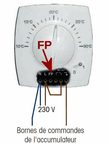

Bonjour. Les accuro existent en différentes versions (modules), avec ou sans cassette de programmation, qui optimisent le temps de charge avec les besoins.
Seule la version qui fonctionne avec une thermostat d'ambiance peut se commander à distance à condition que le thermostat possède une entrée fil pilote 4 ou 6 ordres.
16 Déc 2018, 16:56
module initial + TA
aujourd'hui les TA sont directement programmables
