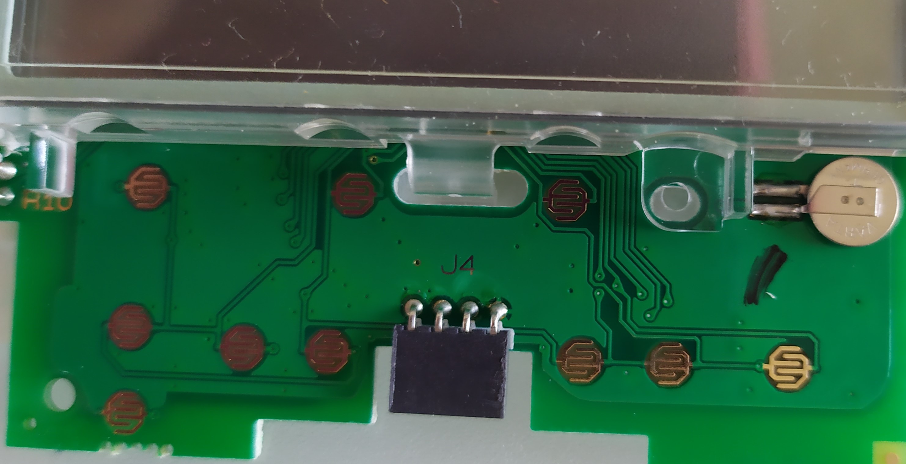

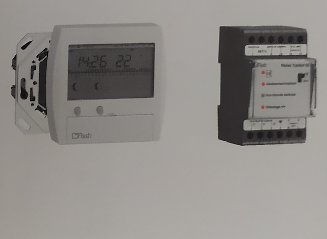

pourriez-vous m'aider svp ? J'ai mon boitier module d ambiance pilotec confort 20 49111 qui est éteint ainsi que le voyant du boitier technique.
Si la pile du boitier d'ambiance est morte cela peut-il expliquer que le voyant du boitier technique ne soit pas allumé ?
Si oui, faut-il faire changer la pile par un électricien ou doit-on acheter un nouveau module d'ambiance ? Si oui, après l'achat faut-il le programmer ? Existe-t-il des boitiers compatibles ?

Ce gestionnaire d'énergie qui était vendu sous la marque Flash qui a été reprise par la maque Hager existe toujours.
