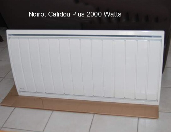

J'ai depuis 2 ans deux Calidou de Noirot modèle horizontal 1000W.
Depuis cet automne, l'un des deux fait un bruit insupportable lorsqu'il chauffe : un "clic clic clic" répété jusqu'à ce que le voyant de chauffe s'éteigne. Il ne s'éteint malheureusement que quelques minutes avant de reprendre son cliquement de plus belle...
Avez-vous une idée d'où cela pourrait venir?
Par avance merci pour votre aide et désolé si la question a déjà été posée auparavant, mais je n'ai rien trouvé sur le forum...

Ce sont des bruits de craquement mécanique ou électrique ?
Les clics sont périodiques en continu ?
Si, oui, cela me fait penser au bruit d'une alimentation à découpage. Le bruit d'une self qui vibre.

J'ai l'impression que le bruit est mécanique.
Quand le radiateur monte en température, à priori pas de problème. Puis il s'éteint quand il a atteint la température voulue. Ce n'est que quand la chauffe reprend pendant quelques minutes que le bruit commence. C'est un tictictictictiiiic (difficile de transcrire un son :) ) continu jusqu'à ce qu'il atteigne de nouveau la bonne température et s'arrête.

A mon avis ... Bruit d'assemblage des matériaux qui travaillent avec la dilatation thermique.
J'ai eu un toit ouvrant de Clio Extrème qui craquait comme ça en permanence par temps chaud. Deux tôles en acier sont assemblées en coin par un rivet en alu. Avec le mouvement des tôles, le rivet accroche et émet ce bruit très énervant. Les incompétents de chez Renault n'ont jamais trouvé d'où venait ce bruit. Leur kit anti-bruit n'avait aucun effet autre que vous faire les poches de 300 euros. J'ai fait sauté le rivet et j'ai été tranquille :lol:

J'ai le même souci de tictictictic...
J'ai acheté fin 2010 deux radiateurs verticaux pour un certain prix ou prix certain !
Le revendeur nous a changé un premier radiateur. Plus de bruit.
L'autre a été changé mais toujours le tictictic... à l'heure où j'écris ce mail la télé est allumée et malgré le bruit de la télé et des touches de l'ordi j'entends le tictictic. Ce bruit prend le dessus sur le bruit de la télé ! Je confirme que ce bruit est insupportable.
J'ai envoyé un mail à Noirot. Le commercial régional a été contacté à plusieurs reprises. Il n'a jamais voulu venir constater le bruit chez moi.
Ce souci est assez énervant dans la mesure où il faut démonter le radiateur, l'emmener chez le revendeur, le ramener à la maison...
Etant donné qu'au final un radiateur fait du bruit et l'autre non j'en déduis que celui qui fait du bruit a un problème.
Depuis que nous les avions remis en route en octobre nous n'avions pas de bruit du tout mais avec la baisse de température récente le radiateur doit chauffer plus et le bruit a donc du revenir.

Je vois 3 origines possibles pour ce bruit:
    - le fameux coeur de chauffe en fonte active (résistance moulée dans la fonte)
    - un circuit électronique de puissance à moitié défectueux
    - l'assemblage des tôles qui se dilatent
