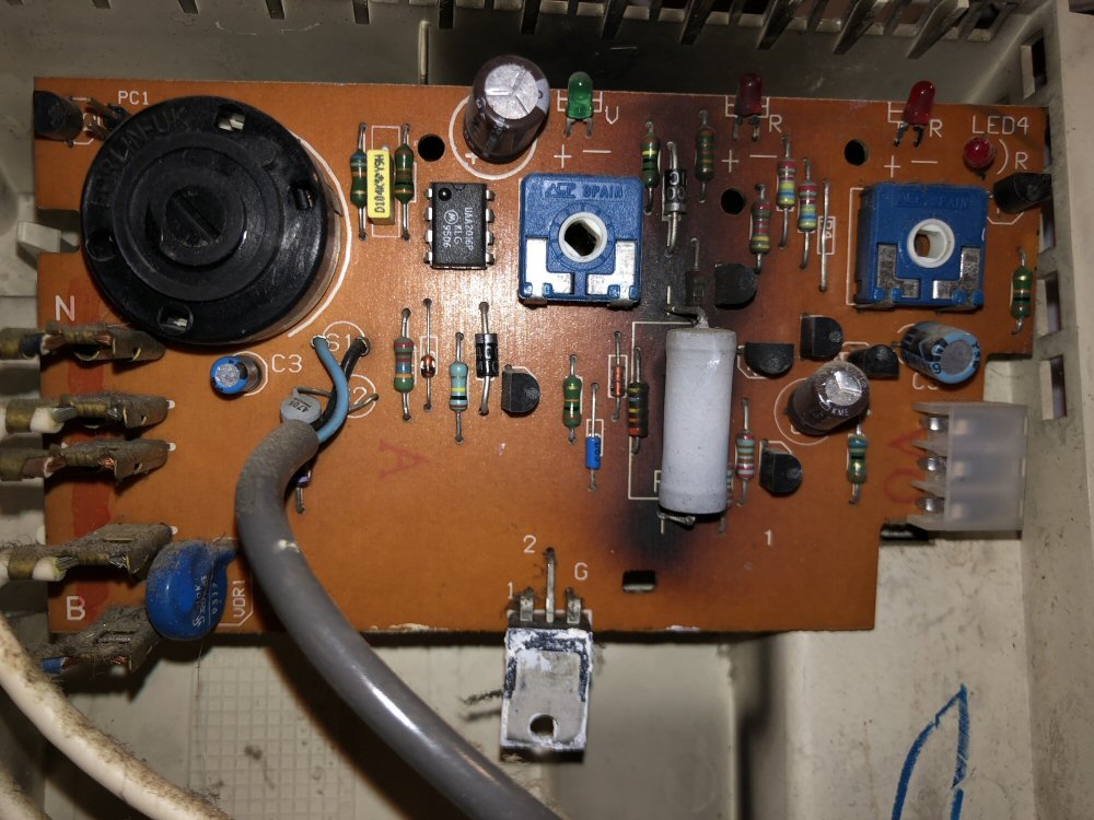

je me tourne vers vous car j'ai une panne sur un petit radiateur convecteur classique de bas de fenêtre. Lorsque je l'ai allumé, il y a une odeur de fumée qui s'est dégagée et en l'ouvrant j'ai vu qu'il y avait un composant qui avait brulé sur le circuit imprimé. Est ce réparable selon vous ? Bien que ce radiateur coute une bouchée de pain c'est un ancien modèle qui ne se fabrique plus dont les dimensions sont parfaites pour mon bas de fenêtre, ce pourquoi j'aimerai tenter de le faire réparer ou de le réparer moi même. Je vous joins une photo plus simple qu'un long discours.
Composant qui a chauffé sur la carte électronique

Sur la photo, je vois une zone qui a chauffé et est noircie. Le composant en cause me paraît être la grosse résistance qui a blanchi. Cette résistance chauffe même lorsqu'il n'y a pas de problème sur la carte électronique car elle conduit un courant important, ce qui se voit par sa taille importante. Cette résistance dissipe surement plusieurs watts, et doit faire partie des composants qui abaissent le 220 volts pour en faire une tension continue de 12 volts.
Alors 2 hypothèses :
- soit il y a un autre composant défectueux qui tire trop de courant et fait chauffer anormalement cette résistance. Je pense à une diode de redressement ou une diode zener ou un condensateurs de filtrage qui serait en court-circuit.
- soit ce sont les soudures de cette grosse résistances qui ont craqué et qui chauffent..

Canoé a écrit: - soit il y a un autre composant défectueux qui tire trop de courant et fait chauffer anormalement cette résistance. Je pense à une diode de redressement ou une diode zener ou un condensateurs de filtrage qui serait en court-circuit.
La diode au dessus semble aussi avoir chauffé 8-)

merci pour votre réponse. Il faudrait donc que je change ces deux composants ? Y-a-t'il des tests à faire pour être sûr qu'il n'y a pas d'autre problème ? Comment puis je savoir quelles références acheter sachant qu'ils sont cramés ?

Vérifiez les soudures. La chauffe n'est pas forcément le résultat d'un composant en panne, mais souvent d'un vieillissement normal de cette partie du circuit qui fabrique les alimentations 5 volts et 18 volts à partir du 220 volts secteur.
Refaire les soudures avec de l'étain frais.
La diode de redressement peut être testée un fois dessoudée. Pour la résistance dont le marquage a été effacé, vous pouvez vérifier une fois dessoudée si elle est coupée = mesure infinie à l'ohmmètre. La valeur si non serait vers 10 K ohms. Mais il sera impossible de la remplacer si elle est coupée car il faut connaitre sa valeur exacte.
