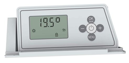

J'ai fait l'acquisition de 2 radiateurs de 1500 w en octobre 2020 modèle CISCO de CARRERA.
Les deux ont fonctionné 2 hivers sans problème même si la chaleur n'est pas toujours au rendez-vous.
Il y a quelques jours, les températures étant plus clémentes, j'ai arrêté mes 2 radiateurs.
J'ai voulu les remettre en route mais les 2 ont la même panne. L'écran s'allume pendant 3 ou 4 secondes et s'éteint.
Afficheur en panne
Pouvez vous m'aider pour comprendre la panne.
Merci d'avance pour votre réponse.
