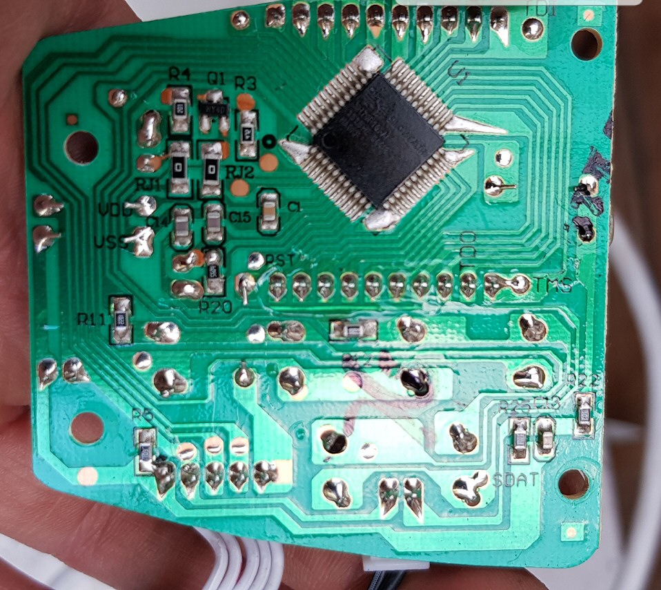

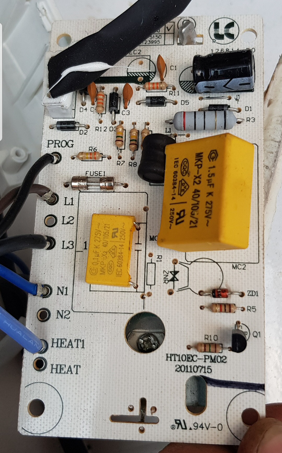

Carte électronique vue côté soudures
puissance série HT10EKB  HT15EKB  HT20EKB
Etiquette produitt
Voila quelles photos supplémentaires pour mieux l'identifier.

Changez le condensateur 1,5 uF MKP X2 275V
Remplacez le par un modèle 305 volts il tiendra plus longtemps.

La panne classique. Le fonctionnement erratique pourrait aussi venir du condo de filtrage situé au dessus du strap J1.

Hello à tous, encore une victime de ce maudit radiateur, même panne, donc changement des composants suivants:
le triac BTA16/600V
la capacité de 1.5µF MKP X2 275V
la capacité de filtrage de 1000µF 16V
la capacité de 0.1µF MKP X2 275V
Voyez vous autre chose ?

Je vois bien le condensateur de filtrage de la carte afficheur, situé à en dessous des straps J1 et J2. Voir la 1ere photo de cette page.
30 Déc 2020, 15:23

J'ai reçu les composants, je change donc les 3 condensateurs et le triac pour 7.05€ je donne des nouvelles dès que ce sera fait.
Composants remplacés
01 Jan 2021, 13:04
de captain bernard
Hello, j'ai changé les 4 composants, le triac, les 3 capacités, 1.5µF 275V, le 1000µF 16V, le 0.1µF 275V
J'ai bien retrouvé un bon affichage, toutes les fonctions, il chauffe très bien pendant 10mm, ensuite il retombe à 5° tout seul à l'affichage, puis plus moyen de remonter les températures, l'afficheur défile tout seul, c'est n'importe quoi, genre l'heure se mets à défiler toute seule.
A mon avis d'autres composants son en cause

et ce condensateur de filtrage monté sur la platine de l'afficheur, vous l'avez bien remplacé ?
07 Jan 2021, 21:20

C'est le condensateur qui filtre le 5 volts pour alimenter la logique.

Hello, j'ai changé le condensateur de 100µ 16V sur la platine de l'afficheur, tout est rentré dans l'ordre. Plus de problème.
merci à tous pour vos conseils avisés.
