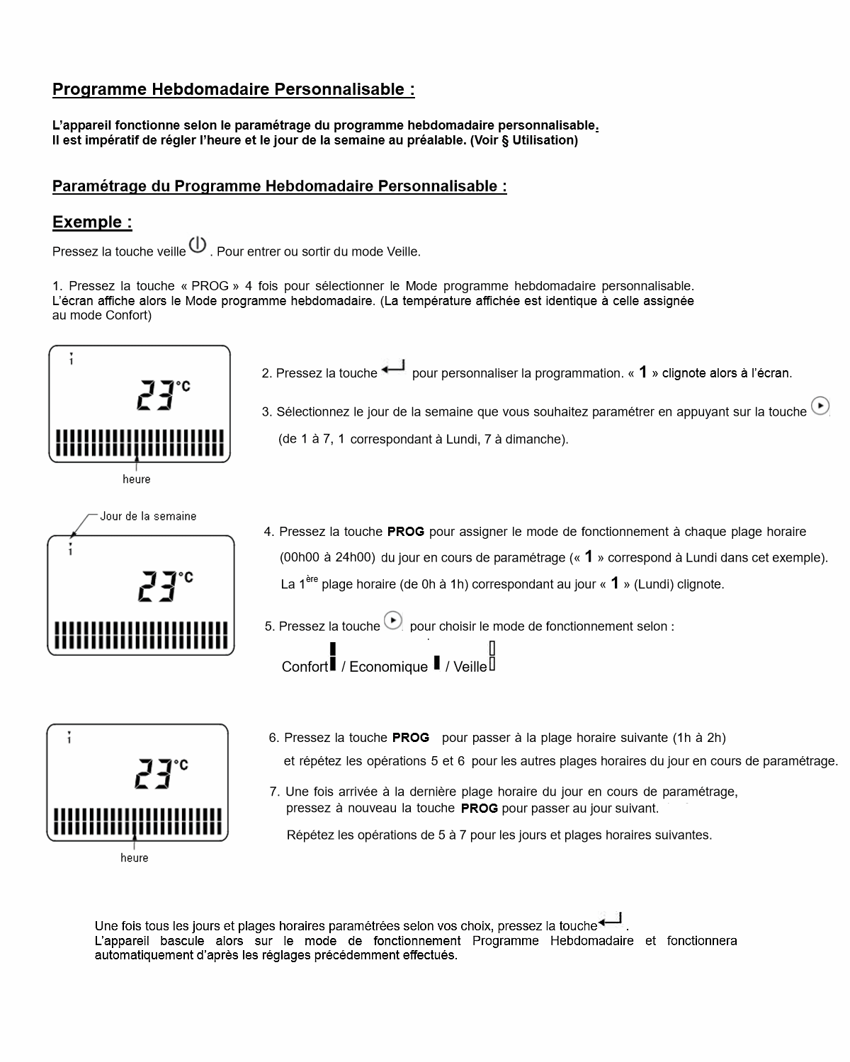

En attendant, voici la notice de programmation :
Modèles : HT10EK/HT15EK/HT20E
sous la marque Alpina / Radiateur à Inertie Céramique
l'afficheur du thermostat
Fonctionnement manuel
Programmation horaire
