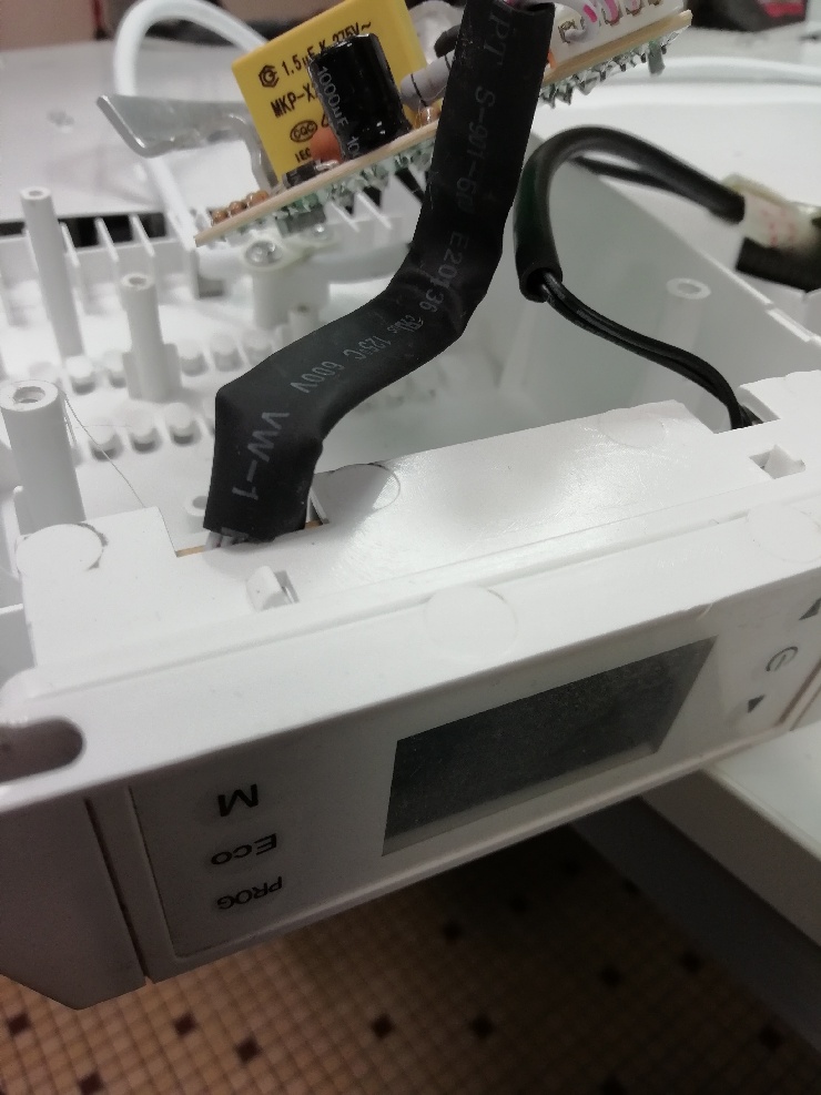

de lpic37
radiateur cocoon in side-afficheur en panne.jpeg (171.38 Kio) Vu 8571 fois
Même panne trouvé sur plusieurs radiateurs à inertie fonte de marque COCOON'IN SIDE de chez GMERIT Electronic - Made in China de ref. HTxxETA (20 pour un 2000W par exemple)
Le condensateur "coupable" est dans ces modèles, un condensateur de 1.5uF - [1,5 micro-Farad] (soit 1500nF) en 275V type MKP-X2.
Quand l'afficheur présente des signes de fatigue (symboles qui s'effacent, disparaissent, etc), il faut changer ce condensateur.
Mesuré, il fait en général déjà un peu moins de 1000nF (1uF).
Le remplacer par un modèle équivalent ou 2 condensateurs MKP-X2 soudés en parallèle (1uF + 0.47uF).
Ca marche à tout les coups !
