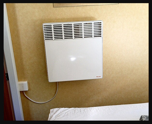

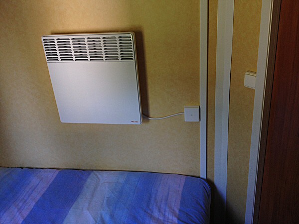

de Juju22
Voici les photos :
Convecteur placé à 1 mètre du sol
Convecteur placé en hauteur
Les convecteurs sont placés à environ 1 mètre du sol.

Ce n'est pas une position correcte.
Le convecteur est un chauffage qui transmet la chaleur par le déplacement de l'air. C'est à dire la convection naturelle.
L'air est aspiré au bas du boitier et sort par le haut sous l'effet de son réchauffement par une résistance chauffante. L'air chaud se dilate et sa densité baisse. Plus léger, il monte au plafond.
Il se crée une circulation à l'avant du convecteur : la partie inférieure du convecteur aspire l'air frais. Il faut que la prise d'air soit le plus bas possible, près du sol. Il est difficile de modéliser les déplacements convectifs qui dépendent de nombreux paramètres : forme de la pièce, hauteur, longueur, présence de meubles etc ... mais plus vous placez le convecteur en hauteur plus vous dégradez la qualité du chauffage et l'écart de température entre le sol et le plafond.

La chaleur passera difficilement sous la ligne d'aspiration.
Circulation de la chaleur produite par un convecteur
Dans cette configuration des panneaux chauffants, plats sans convecteur si possible seraient recommandés car le rayonnement répartirait beaucoup mieux la chaleur.

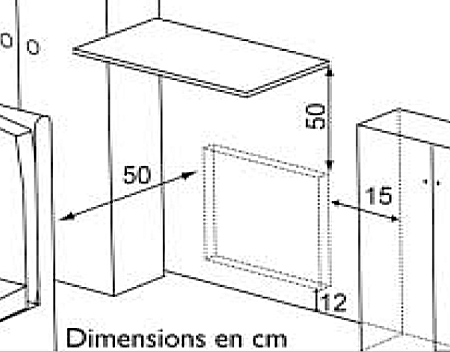

Je reviens vers. La notice d'installation précise de monter le radiateur dans les règles de l'art. Normes électrique que vous avez indiquée et plan ci joint à mon message.
Distance au sol
Que faut-il en pensez sans autre précisions ?
Les distances indiquées sont toutes des minima à respecter ?
Si oui , alors rien n'interdit d'augmenter la distance de garde au sol.

Bonjour, Je pense la même chose : les dimensions indiquées sont des minimum;
Et puis, vu la faible hauteur de plafond d'un MH, ça ne devrait pas trop poser de problème.
Reste qu'il ne faut pas que les gens se cognent au radiateur, ni qu'il y posent les vêtements dessus.
