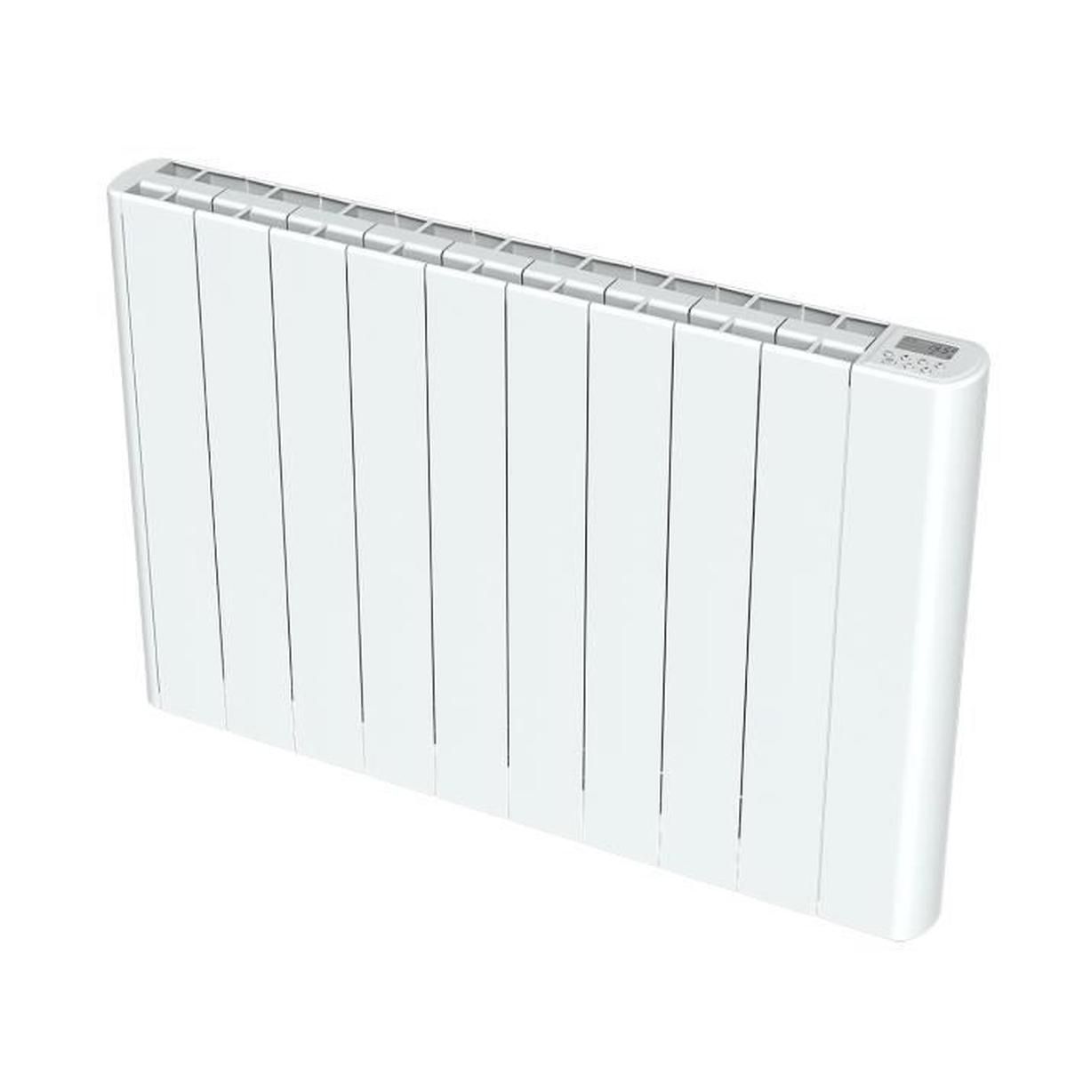

Je viens d'acheter un radiateur Carrera (modèle HJDXK20GT46S-2000W)
Mon problème concerne la pose : il est livré avec 4 supports muraux et les 2 supérieurs ont un système de "verrou"
que je ne comprends pas.
A la limite, le radiateur pourrait être posé sans les 2 verrous sans aucun problème.
Je joins 1 scan du mode d'emploi.
Merci par avance pour votre aide

Bonjour Camille.
Ben, je ne dirais pas que le texte est limpide mais je comprends l'idée. Le radiateur se pose sur les 4 crochets. Une fois en place, le système de verrou empêche qu'il ne sorte accidentellement du support si un enfant par exemple le manipule d'une façon inappropriée.
Le verrou est la plaque en forme de L qui peut coulisser de bas en haut grâce au trou oblong, et à la vis qui la maintient sur le support.
J'ai compris. 8-)
Pour la pose, les 2 verrous sont placés vers haut. Une fois le radiateur en place, les 2 verrous sont descendus. Dans cette position, je pense que le bas du verrou appuie sur une partie du radiateur et bloque alors son mouvement vers le haut ce qui fait qu'il ne peut plus sortir des supports.

Désolé de ne pas avoir été très clair mais tu as parfaitement résumé la situation
Sauf que 1 fois les 2 verrous descendus ils n'appuient sur rien et ne bloquent rien du tout
Ils glissent juste le long de la rigole à l'intérieur de laquelle plongent les supports muraux et qui leur permettent
de soutenir le radiateur
C justement là mon problème
De plus les verrous sont plus épais que les rigoles et ne doivent donc pas entrer dedans. Tout au plus, ils "empêchent"
le radiateur de "partir vers l'arrière" si on peut dire, car une fois assis sur ses 4 supports avec son poids (lourd) on ne voit
pas comment il pourrait bouger
Il y a quelque chose qui m'échappe

A priori les supports sont les bons, en tout cas ils correspondent à ceux indiqués sur le mode d'emploi
Je vais essayer le SAV

Pourriez vous faire des photos de l'arrière de l'appareil et des support muraux
26 Sep 2019, 18:37
de camille00
Voila
(les supports muraux sont en début de post)
