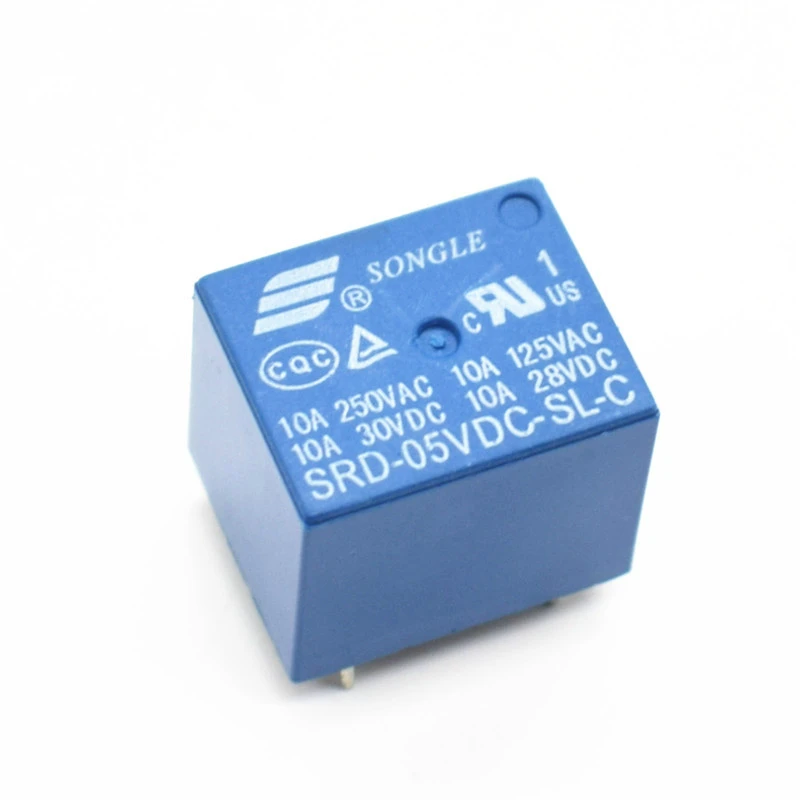

il faudrait la tension du relais .. Vous auriez une photo non floue du relais ?
27 Déc 2022, 21:22
de renaudolivier
je ne peux pas prendre de photo mais avec une loupe j'arrive à voir les indications. la tension c'est indiqué comment?
28 Déc 2022, 12:44
renaudolivier a écrit:je ne peux pas prendre de photo mais avec une loupe j'arrive à voir les indications. la tension c'est indiqué comment?
Les 2 premières lignes donnent les tensions et courants maximum que les contacts peuvent couper.
La ligne du bas = la tension qui alimente la bobine = 05VDC ==> 5 volts continus
VDC signifie volts of direct current.
Mais si vous entendez le relais se coller franchement, vous êtes sur une mauvaise piste de panne. :| :| :| :|
