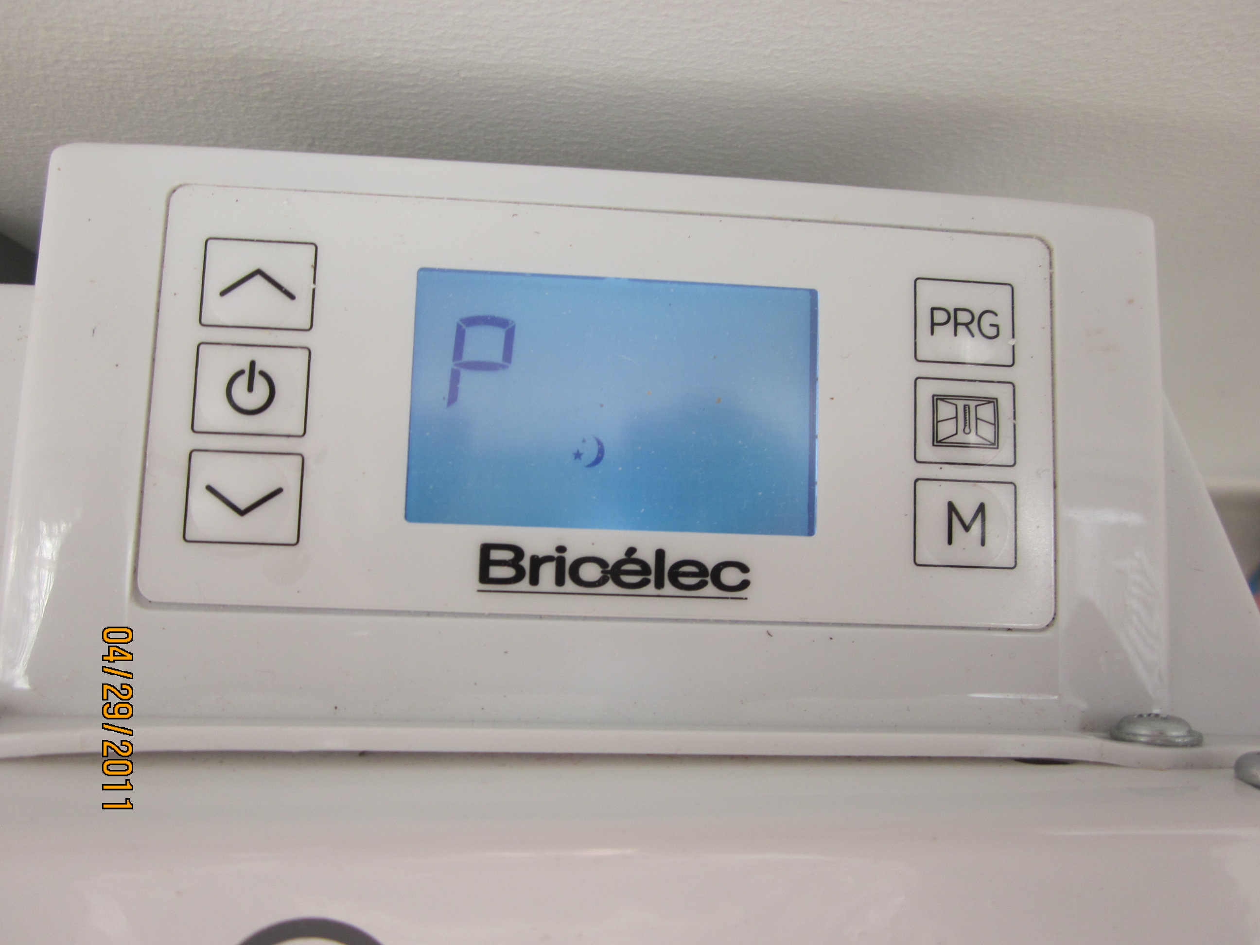

Mais 2 Briolelec me posent problème (malgré que j'ai pu trouver les notices d'utilisation) et quand à 2 Bellam HE 15 EH réf: IMP-1500 BEL, làs, je suis perdu, sans notice !
Le programme est : un soleil, soir, matin et soir, du matin au soir. Et j'ignore sur quel programme le mettre pour le fil pilote! plusieurs essais non concluant!!! J'ai réglé le calybox pour utiliser les heures creuses dans la pièce principal (cuisine et salon) pour accumuler la chaleur de 21h à 5h afin que les radiateurs ne se déclenche que tard dans la matinée, voir pas de la journée s'il ne fait pas très froid, mais seul le premier, Atlantic vertical se déclenche correctement, le Bellam continuant à se déclencher même si la T° est supérieur 21,5° !!!

Les radiateurs Bricelec et Bellam ont un afficheur LCD ?
Vous pouvez poster les photos des thermostats ?

Les radiateurs Bellam n'ont pas d'écran lcd, les Bricelec oui, l'un avec le symbole "fenêtre ouverte", l'autre non mais "éco".
