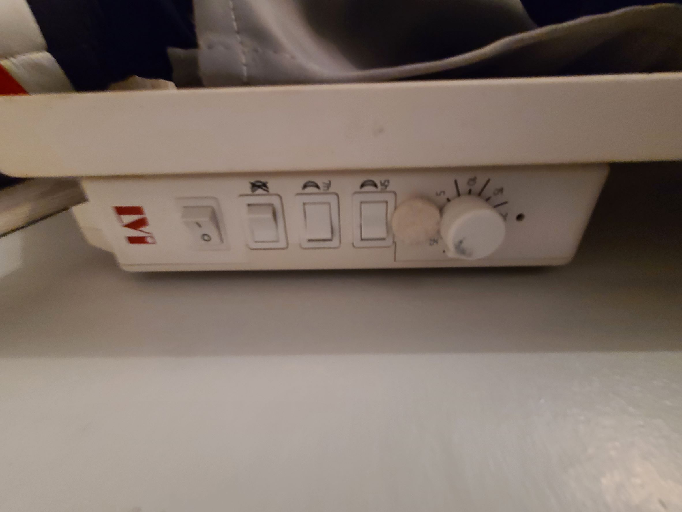

J’en appelle à votre gentillesse pour aider une pauvre étudiante qui ne comprends rien à son nouveau radiateur!
Je viens d’emmenager dans un nouvel appartement mais misère, un de nos radiateurs est un enfer tu nous fait dépenser beaucoup d’energie.
Il s’agit d’un radiateur à inertie LVI mais à priori un ancien car je ne parviens pas à m’en trouver sur leur site.
J’ai essayé de demander au priorio, il ne sait pas exactement comment il marche.
Il y a une molette avec des chiffres de 5 à 30 et quand il est apparemment réglé sur 15 c’est déjà une fournaise alors que le cran du dessous il s’arrete ... franchement je ne capte pas.
Ensuite nous avons trois autres boutons : 5h / 7h / et un bouton ou je n’arrive pas vraiment à déterminer le signe ^^
Photo à l’appui ce sera plus simple !
Mode économique
Réglage de température du thermostat
Si quelqu’un peu m’aider je suis preneuse !
25 Fév 2018, 10:30
un vieux modèle MEB60 ou MET60 ?
Les temporisations servent à mettre en mode ECO la durée prédéfinie avec retour automatique en chauffe normale.
On dirait un signe "lune" barré. Position ECO barrée. Pour sortir d'une temporisation ECO ?
Le led rouge doit s'allumer en mode ECO.
Mais pas normal que la régulation ne fonctionne pas correctement. Sonde thermique HS à mon avis. Ou très sale. A voir.
