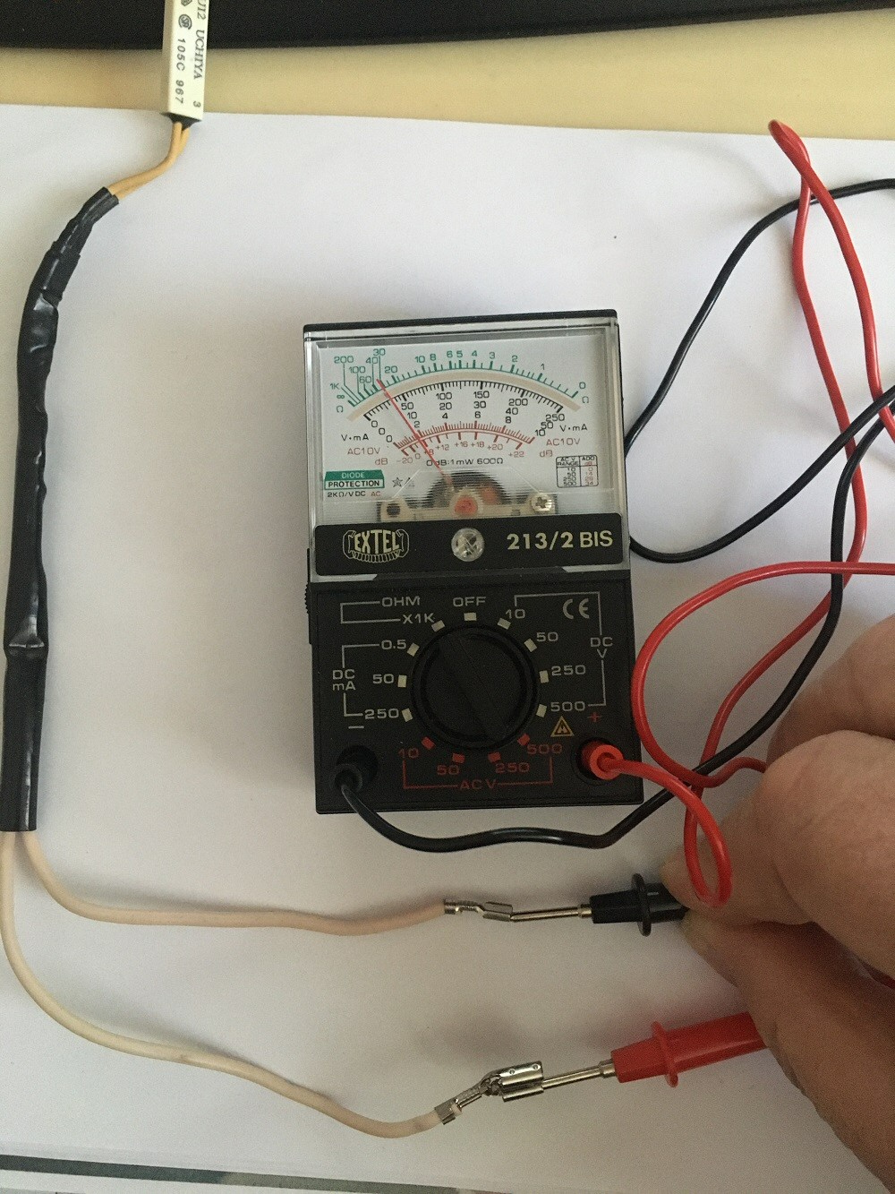

Je viens de faire un pont entre les deux connexions mais rien, le bloc ventilation ne fonctionne pas et la résistance non plus.
J'ai également testé avec un vieux multimètre le composant coupe circuit et je trouve une valeur que je ne saurais interpréter, je joins donc une photo de la mesure.
Contrôle au multimètre de la résistance

l'ohmmètre doit indiquer un zéro franc comme lorsque les 2 fiches (rouge et noire) du multimètre se touchent. Dans la gaine noire, il n'y aurait pas un fusible thermique ?
Effectivement après avoir relancé mon testeur j'ai un zéro franc quand je teste le fusible thermique, donc il faut que je le change alors ?
Dans la gaine noire il n'y a pas de fusible, rien que les 2 fils.

non, désolé mais si la résistance vaut zéro le problème ne vient pas de là. Ce qui est logique puisqu'en faisant un pont sur les connexions côté radiateur, le fonctionnement n'était pas revenu..
Il faudrait remonter les fils jusqu'à la prise d'alimentation secteur pour voir quel module (une minuterie mécanique je pense) , un fusible etc .. ne fait pas correctement la liaison électrique avec le moteur.

Avec le multimètre en position ohm, il faut lire zéro si le fusible thermique est ok.
test de la résistance
Uniquement pour faire un essai, il est possible de bypasser le fusible en reliant les fils.
28 Fév 2024, 23:53
de jeandu28
Avec un trombone pour faire un essai de courte durée.
29 Fév 2024, 10:54
de Soom8
Merci pour vos conseils.
J’ai bypassé le fusible avec un trombone et cela fonctionne.
Le fil isolé chauffe instantanément.
Les valeurs en photo radiateur éteint.
Sans allumé le radiateur
Les valeurs radiateur allumé.
Radiateur allumé
Savez-vous où je peux trouver ce type de fusible bilame ?
Je peux vraiment pas me servir du radiateur sans ce fusible ?
29 Fév 2024, 15:06
