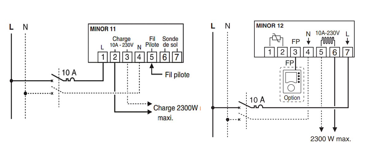

J'ai des thermostats Minor11 et 12 pour réguler le chauffage du plancher chauffant de ma maison.
J'ai un problème avec les pièces régulées avec des Minor 11, ceux-ci se coupent totalement( mode arrêter ) dès qu'il y a une coupure générale de l'électricité, ils ne repartent pas en mode régulation. Souci que je n'ai pas sur les Minor 12 qui eux rerégulent correctement dès retour du courant.
1) ce fonctionnement est-il normal sur les Minor 11 ?
2) puis-je directement remplacer les Minor11 par des 12, sans modification du câblage électrique ?
Merci beaucoup !! pour votre aide et votre expérience sur le sujet.

En fait, je crois me souvenir que le MINOR 11 revient toujours en mode arrêt. :roll:
Le MINOR 12 n'a pas ce problème. Il est facile de l'installer à la place du MINOR 11 ou du MINOR 10. Mais attention, les bornes ne sont pas positionnées au même emplacement.

de Abel91
Merci beaucoup pour ces informations.
Donc le fonctionnement du Minor11 est donc normal, et un réglage du paramétrage ne suffira pas pour corriger la problèmatique.
Pour le câblage électrique, j'avais remarqué qu'il était en "miroir" par rapport au Minor12 et je m’étais dit que peut-être les vues étaient inversées .....car pour moi il était "absurde" de modifier le cablage entre ces 2 versions de thermostat d un même fabricant ...

Le connecteur du nouveau thermostat est inversé sur la carte électronique. Il suffit de replacer un à un les fils. Je prends toujours une photo avant de me lancer dans une telle opération.
