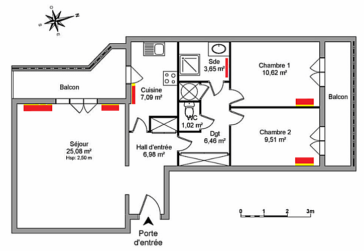

bonjour,
Je souhaite changer les grille-pains de l'appartement dans lequel j'emménage avec des Sauter Madison.
1) Mais je voudrais savoir le dimensionnement en puissance que je dois prévoir et où placer les radiateurs.
La surface totale est de 70 m2 avec hsp de 2.50 m.
Les pièces font:
- salon: 25 m2 avec un mur sur l'extérieur avec une porte-fenêtre (orientation: Ouest)
- 2 chambres de 10 m2 avec un mur sur l'extérieur avec une porte fenêtre orientée NORD
- cuisine de 7 m2
- sdb: 3.5 m2
- couloirs: le reste (13 m2)
Le diagnostic énergétique de l'appartement est classé E 330 kwh ep/m2 an la consommation annuelle pour le chauffage est actuellement de 6500 kwh. L'emplacement actuel des chauffages est le suivant (en rouge):
Emplacements des radiateurs dans l'appartement
A priori si j'ai bien lu les recommandations sur ce forum il me faudrait:
- salon: au moins 2500 W
- chambres: au moins 1000 W
- cuisine: 750 w
- sdb: 500 W
Pour la sdb, il y a un chauffe-serviette et je compte rajouter un soufflant d'appoint utilisé 30 mn par jour.
Mais à cause des porte-fenêtres et de l'orientation Nord des chambres est-ce que je n'ai pas intérêt à viser plus haut?
option 1 confort: salon: 2 x 1500 W sauter madison , chambre: 1500 W sauter madison, cuisine: 750 w sauter olivine
option 2 a minima: salon: 1500 W + 1000 W sauter madison, chambre: 1000 W sauter madison, cuisine: 750 w sauter olivine
Voire plus de puissance dans le salon? 2000 W + 1500 W ? ou encore 3 x 1000 W (2 à côté des porte-fenêtre, le troisième près de l'entrée du salon, sachant qu'il n'y a pas de porte et que l'entrée n'a aucun radiateur donc il y aura un flux important de chaleur vers le couloir)
2) quid du placement? est-ce que le placement actuel est OK?
dans la cuisine, le grille-pain actuel a été placé sous une table (sic ... donc évidemment cela ne chauffe que la table);
j'imagine que le mieux serait sous la fenêtre (cf plan)...
3) enfin, que pensez-vous du pack programmateur deltadore deltia 8.36 ?
merci d'avance pour vos conseils!

Pour définir la puissance, il faut connaître la température moyenne minimale pondérée.
Tableau puissance
Mais vu le niveau d'isolation correct de votre appartement, je pense que 2 X 1000 seront suffisant dans le salon.
Les emplacements choisis pour les radiateurs muraux peuvent être améliorés. Le choix du positionnement doit se faire de façon a annuler le rayonnement froid : sous les fenêtres ou à côté si la place est insuffisante, contre les murs froids.
Dans la chambre 1, l'emplacement ne convient pas du tout.

bonjour, On suppose que c'est une maison individuelle et qu'elle est isolée d'origine, même si elle date de quelques années.
Normalement, il faut mettre la même puissance que les radiateurs que vous enlevez, et à la même place autant que possible.
Le convecteur sous la table ne chauffe pas que la table, il suffit qu'il y ait assez d'espace entre le radiateur et la table pour que l'air chaud ne soit pas gêné pour sortir. Donc au contraire, ça évitait que l'air chaud n'aille pas directement au plafond où il n'est pas vraiment utile, sauf pour les mouches peut-être... le seul problème c'est que la table ne chauffe pas trop et qu'il n'y ait pas une nappe qui déborde.
Dans le salon deux radiateurs tels qu'ils sont conviennent, normalement il faut environ 2500 watts en tout, , je crains que 2000 watts total ce soit un peu faible le jour où il fera - 15° dehors. Peut être un 1250 w et un 1000 watts serait plus près des besoins (le 1250 watts, ce n'est pas une puissance courant) où bien, vous prenez un 1500 et un 1000 watts (vous mettez le plus gros à gauche de la fenêtre) et en demi saison lorsqu'il ne faut qu'un peu de chauffage, le plus gros suffira, le second viendra en renfort lorsque le froid est plus intense.
Si vous en mettez 3 de 1000 watts, le troisième ne serait utilisé que par grands froids, car c'est supérieur aux besoins.
Et si vous pouvez, améliorez l'isolation, vous y gagnerez en conso.
Quant à mettre plus de 1000 watts dans la chambre, pour 10 m2 même au nord, s'il y a bien du double vitrage, je mettrais plutôt un placo avec 2 ou 5 cm d'isolant derrière pour renforcer l'isolation sur les murs qui donnent sur l'extérieur afin de ne pas perdre trop de surface, mais ce sera sensible même en mettant le minimum.
Si c'est un appart, est-il habité dessous ??? dessus ???, cela aussi fait varier les besoins énergétique.
La puissance installée vous paraissait-elle insuffisante ??? regardez sur les plaques et notez ces puissances, même si avec les simple convecteurs il suffit d'ouvrir la fenêtre pour fermer les volets pour perdre toute la chaleur.

Merci. Donc je vais mettre le radiateur à côté de la porte-fenêtre.

OK, je vais faire cela; sauf pour la chambre 1 pour suivre ce qu'Yvon propose.

d'accord, je vais vous suivre.
