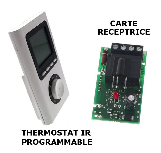

Vous pouvez mettre une photo du boitier de puissance fixé au radiateur ?
30 Nov 2022, 17:08
de MAILAF
Merci du retour
Boitier de puissance ... ? , on ne voit rien peut-être derrière la carrosserie du tube de la colonne ? J'ai que le thermostat déporté à vous faire voir, éventuellement ?
30 Nov 2022, 19:02
Le clipper était vendu avec un thermostat d'ambiance programmable infrarouge. Le thermostat communique avec la carte réceptrice IR fixée à l'arrière du radiateur.
30 Nov 2022, 20:17
Carte et console du sèche serviette ACOVA clipper
30 Nov 2022, 20:22
MAILAF a écrit:Je cherche des idées de dépannage , ou est-il HS, il est vrai qu'il a env. 20 ans... ?
Belle longévité !
Il faut en priorité chercher la panne du côté de la carte de puissance !
1/ Le système d'alimentation capacitif de la carte. Condensateur X2, filtrage etc ..
2/ Le triac qui commute le 230V sur la charge (un thermoplongeur si sèche serviette à fluide, ou un autre type de résistance chauffante).
3/ La résistance chauffante coupée ?
