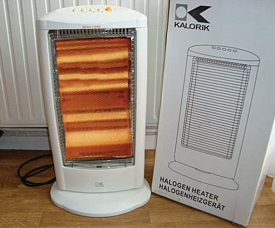

Photo trouvées dans le forum :
Halogène d'appoint portable :
Radiateur halogène d'appoint

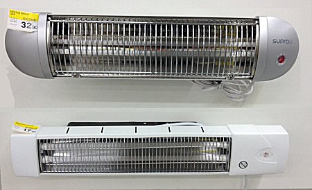

En applique murale :
Lampe infrarouge à quartz

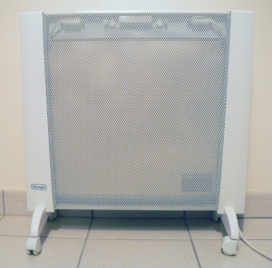

Le panneau rayonnant sur pieds ou roulettes que propose Brandodu31 :
Le rayonnant
A mon avis, pas trop mal pour son prix, à condition qu'il soit équipé d'un thermostat électronique si non, il fonctionne trop par a-coups (trop chaud puis froid). Comme il n'y a pas d'inertie, il faut une régulation très réactive et précise pour éviter ce phénomène.

Franchement, rêver pas ! A plus d'1 mètre, la chaleur des panneaux rayonnants ne se ressent pas. Ils sont prévus pour chauffer lentement avec un fonctionnement de convecteur en grande partie. Le rayonnement n'est pas assez puissant pour cet usage.
Pour un usage de courte durée dans un local non chauffé et mal isolé, il faut du chauffage directif vers la personne. Soit le Dyson avec son flux d'air chaud, soit un infrarouge avec son rayonnement puissant.
