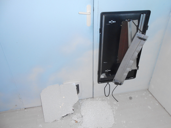

de Fredd
JE DÉCONSEILLE fortement l'achat des radiateurs Carrera.
En effet j'ai équipé ma maison en Janvier 2013 de 7 panneaux rayonnants de cette marque et 3 a ce jour ont littéralement éclaté, dont l'un dans la chambre de ma fille.
Apparemment du a un Default de fabrication, aujourd'hui ils REFUSENT de me rembourser ou me reprendre les autres radiateurs . Il y a un vrai risque , je suis plus qu'en colère et en pleine démarche juridique avec un avocat.
C'est dangeureux !
A bon entendeur .....

C'est pas commun.
Mais vous l'avez fixé à la vertical il me semble, alors que ce n'est pas sa position normal , non ?
Dans ces conditions, le thermostat peut ne pas fonctionner normalement ni la protection de surchauffe ..
03 Fév 2016, 23:49
Là le verre cassé c'est normal il a glissé, il n'y a rien qui le retient car il est monté à la vertical au lieu d'être a l'horizontal
A l'horizontal vous avez le maintien du verre et la non... Il suffit qu'il y est un jeu sur un des 4 supports qui maintient le verre et boom
Les contraintes mécaniques et surtout thermique ne sont plus les mêmes, dans cette position l'appareil n'a plus la meme diffusion de chaleur, la sécurité thermique ne fait plus sont travail car plus au bonne endroit etc.
La on ne peut pas dire que c'est la faute du fabricant
