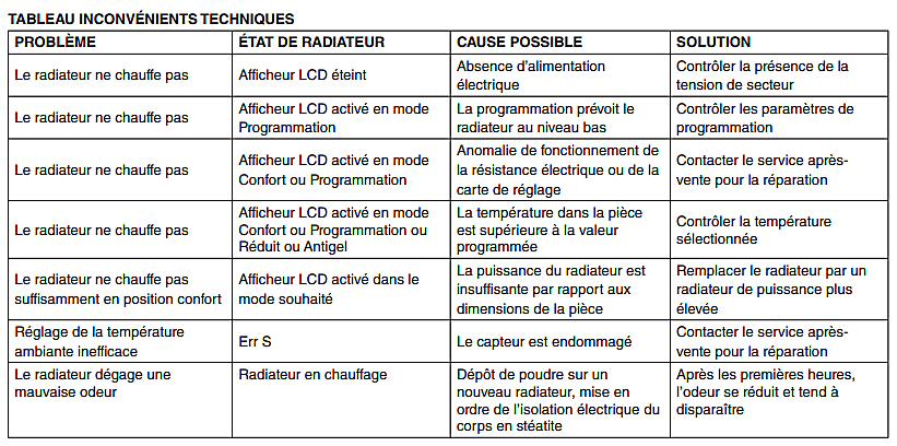

Rien dans la liste des erreurs répertoriées :
