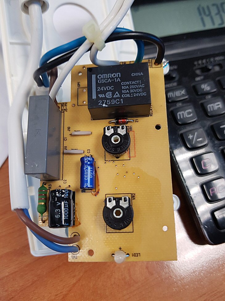

Ceratech vendait ses radiateurs équipés de thermostats d'ambiance fixés au mur. Etes vous dans ce cas ?
Avez-vous une photo de la carte électronique ?

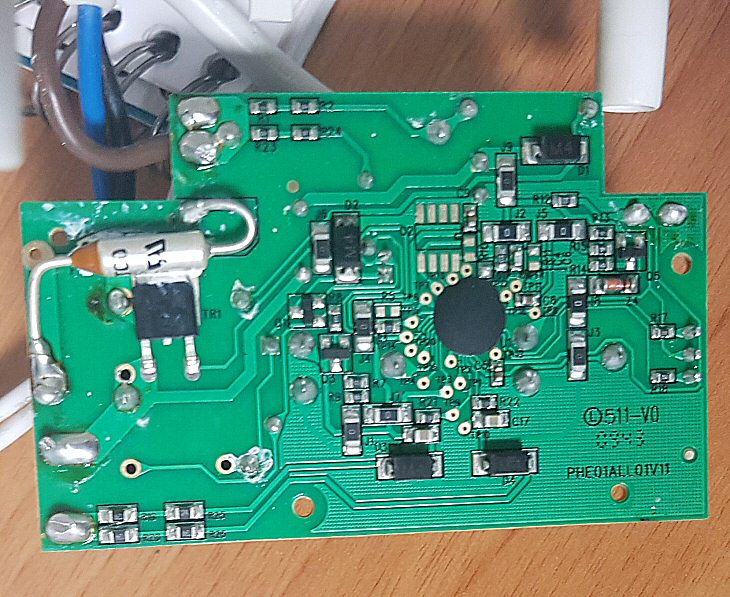

Panne d'un thermostat ceratech
10 Jan 2019, 20:39
de dje38
Carte électronique du thermostat
une purée blanche autour de l élément en haut à droite...
ça pourrait être ça?
10 Jan 2019, 20:50
La pâte blanche est un silicone thermique pour transmettre la chaleur au fusible thermique accolé à la semelle métallique du triac .
Rien d'anormal.
Le fusible thermique en question est peut être coupé ? A mesurer.
Le triac en dessous qui agit comme un interrupteur quand il reçoit l'ordre de chauffe est peut être HS. Impossible à tester ..
Autre piste : le relais omron sert aussi à commuter la puissance. Pour bien se fermer la bobine du relais doit être alimentée en 24 volts quand le thermostat donne l'ordre de chauffer. Panne fréquente. Vérifier la présence d'une tension 24 volts aux bornes d'un condensateur chimique. C3 ?

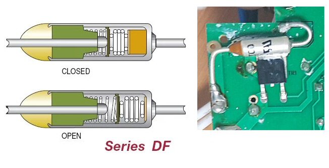

fusible thermique= bonbonne alu avec cône orange donc... :?
11 Jan 2019, 12:03
Bien vu. Aux bornes du fusible avec le multimètre vous devez mesurer 0 ohm. Le fusible est coupé ?

Fusible thermique 110°C
Marque DYE
type : TCO (thermal cutout)
Série DF
Fusible thermique DYE TCO série DF
11 Jan 2019, 18:59
