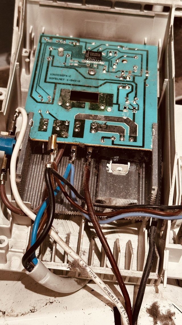

Me revoilà avec un nouveau radiateur qui ne chauffe plus, mais cette fois-ci, c'est un radiateur Noirot Mélodie.
Quand on le met sur "conf" et qu'on met la roulette sur un chiffre pour le chauffage (1-9), le voyant s'allume, mais le radiateur ne chauffe plus.
Je l'ai débranché, attendu quelques heures, et rebranché, mais ça n'a rien changé.
Je pense avoir identifié le coupable, mais j'aurai besoin de vos conseils sur la référence à acheter et les vérifications à faire.
Quand je mesure la résistance de chaque côté, ça me dit 15,92 Ohms.
On ne le voit pas sur la photo, mais c'était noir au-dessus de la résistance.
Merci de vos conseils, j'ai froid ;-)

Il faut dessouder la résistance pour lire sa valeur correctement. C'est un modèle de puissance qui peut chauffer, donc rien d'étonnant que la zone autour soit noircie. La carte a bien chauffé et vieilli, la panne pourrait venir d'une soudure sèche ..
Le code de couleur me laisse perplexe ..
Marron blanc blanc ?? 19 Giga ohms .. :shock:
(Attention aux cosses tordues qui se touchent sur la carte alimentation.)

Quand je vérifie les codes couleurs, je trouve ça.
49G Ohms
ou 19G Ohms
Plutôt 19 Ohms, non?
Et le fait que je trouve 15.92 Ohms quand je teste, ca veut dire qu'il est encore bon mais juste désoudé, ou pas? (Juste pour savoir si j'essaie de ressouder ou si j'en rachète un).

J'ai ressoudé la résistance, ça ne fonctionne toujours pas : l'indicateur "conf" est allumé, je règle le niveau, et ça ne chauffe toujours pas.
Des idées?

Bsr,
Pas de chauffe mais voyants de fonctionnement qui s'allument :
- résistance chauffante du convecteur coupée ?
On doit mesurer à ses bornes environ 50 ohms selon la puissance.
- coupe circuit de sécurité ouvert ?
Le composant rond bleu sur la gauche de la photo. quand il est ok il est fermé. Mesurer 0 ohms à ses bornes.
