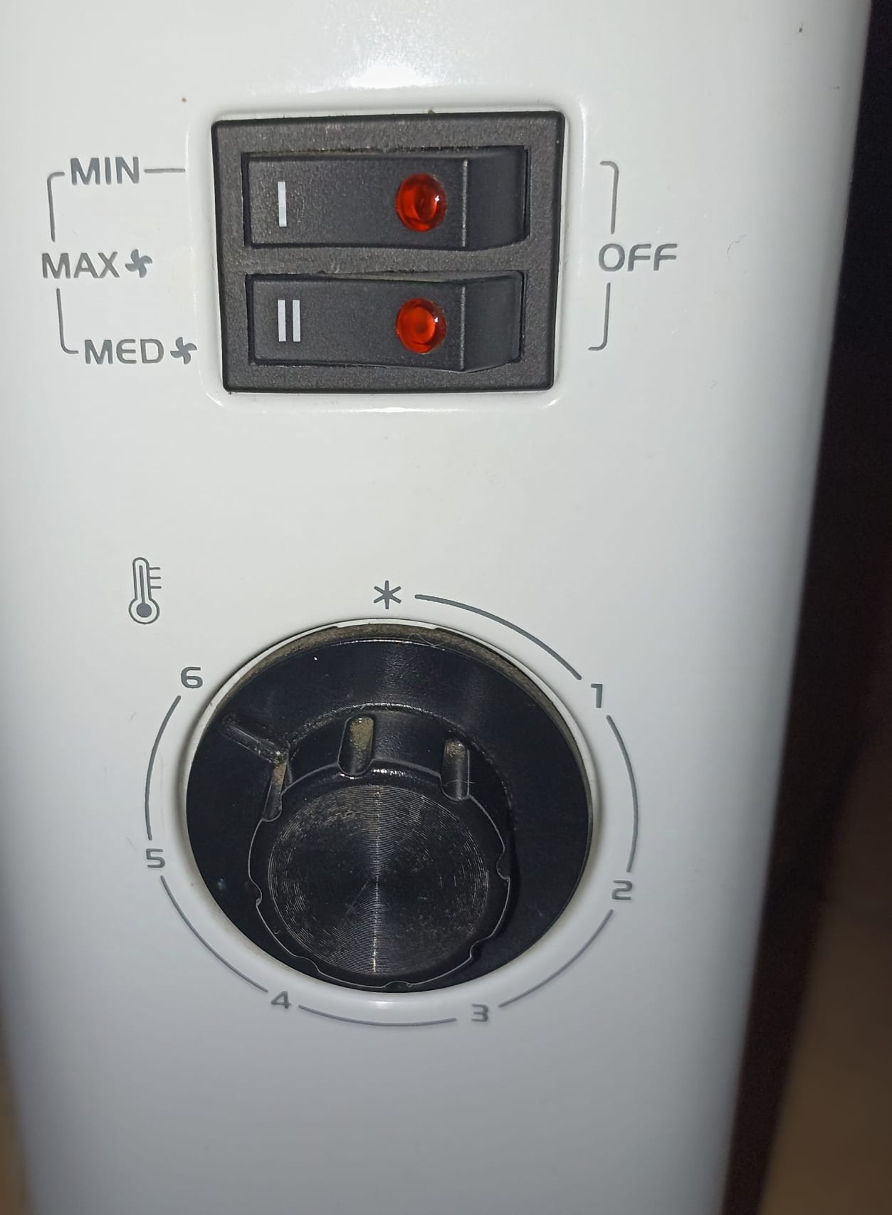

Mon chauffage ne fonctionne plus depuis hier soir, il s'est éteint tout seul!
en appuyant sur le 2ème bouton du bas ( pour chauffer plus vite ) ce que je fais rarement, cinq minute après il s'est éteint
et depuis j'ai essayer plusieurs foi!!!! il ne marche plus!!
Voyez les photos svp!
il à 6 ans.
j'ai une petite pièce à chauffer, mais je suis en RDC, on est en hiver, il fait 4 degré, c'est dure! zéro confort en plus que je suis frileuse, chez moi il fait très froid!!!! ( vieil immeuble en brique, humidité)
je suis en IDF ( proche paris). 94.
merci d'avance!

Salut ;)
Delonghi made in China pas fait pour durer surtout en usage intensif. Je crois reconnaitre un bain d'huile, chauffage d'appoint pas fait pour un usage continu, juste en appoint.
Avez vous vérifié le disjoncteur du tableau électrique qui aurait sauté quand vous avez mis la 2em résistance en chauffe ??
Le radiateur a peut être surchauffé avec les 2 résistances en marche. Une sécurité de surchauffe est enclenchée et aurait du revenir en position normal en refroidissant ce qui n'est pas le cas (?) ..
:arrow: Après avoir débranché le radiateur de la prise électrique tapoter dessus pourrait faire revenir en position normal le bilame de surchauffe.
