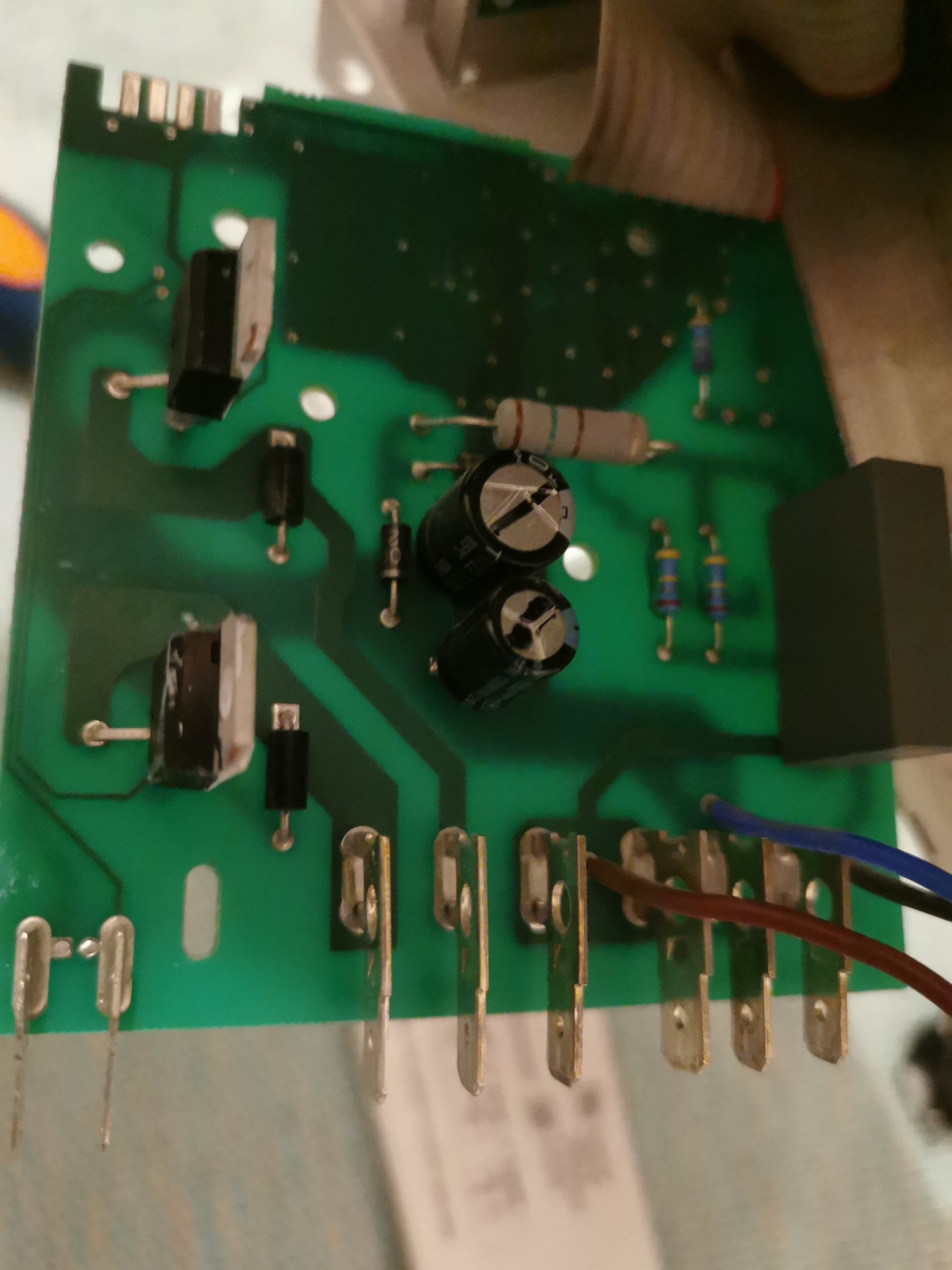

En faisant des tours ici et là, j'ai vu qu'un changement de condensateur s'imposait. Après commande de deux condensateurs MKP62 X2 0.68µF 0.68uF 684K 684 K 275V 250V (2x1594), démontage, dessoudure, soudure, puis remontage, aucun changement, mon écran reste bloqué sur Eco et chauffe en permanence à moins que je ne débranche le fil d'alimentation du radiateur.
En PJ je vous fais suivre une photo de la carte électronique du radiateur après changement du condensateur (un peu moins épais que le précédent).
Le problème peut-il venir de la carte de commande reliée au panneau d'affichage du radiateur?

carte avant après changement condensateur

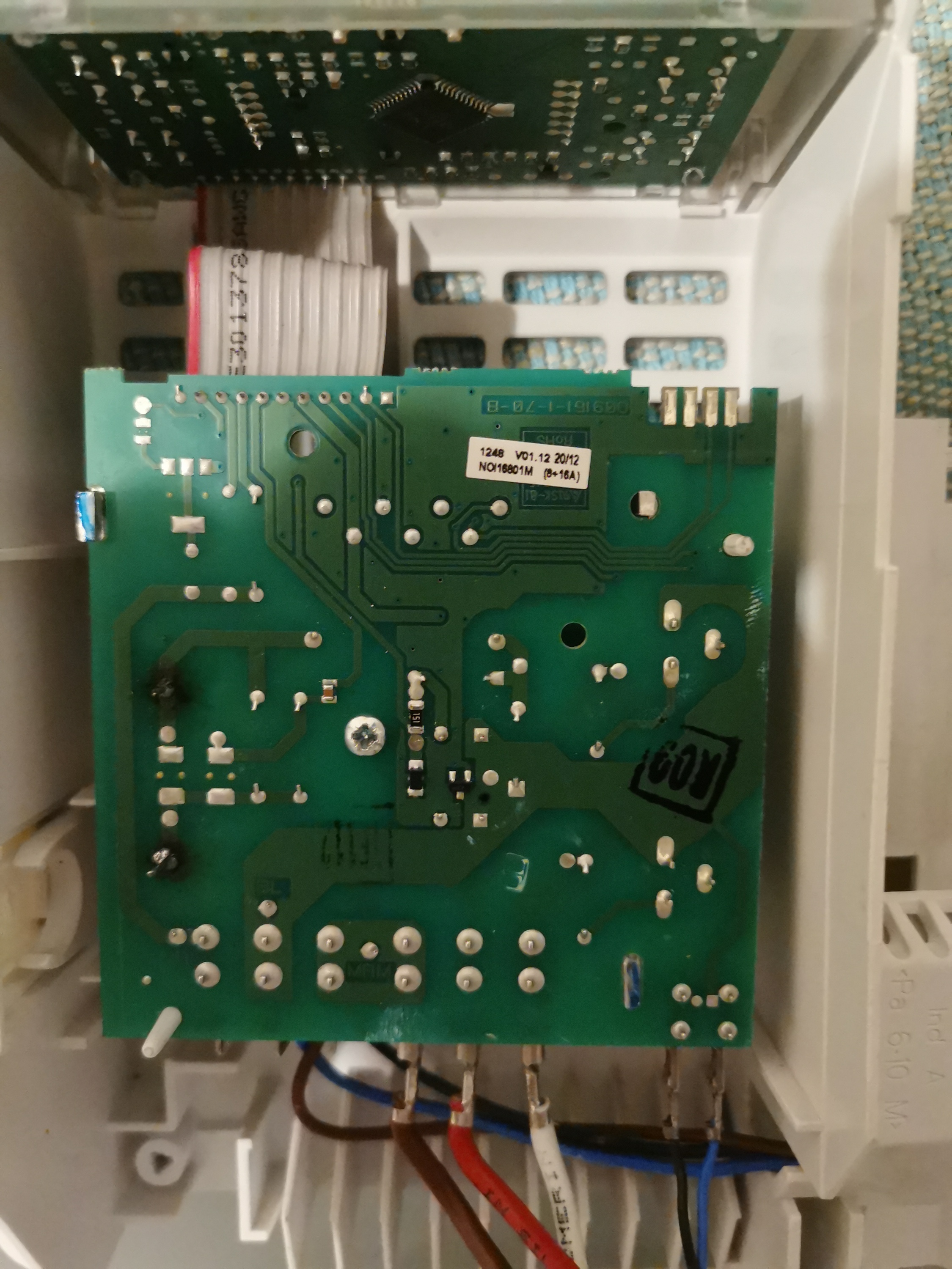

carte arrière

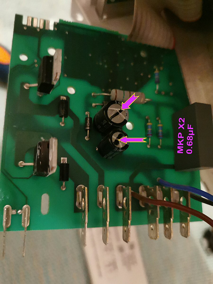

Changez tous les condensateurs.
Les 2 chimiques qui filtrent les basses tensions continues : 470µf 35v et 220µF 16v (valeurs données de mémoire à vérifier).
Carte électronique
Et sur la carte afficheur, certaines versions ont un condensateur de filtrage.
Contrôler visuellement l'état de la nappe qui relie les 2 cartes électroniques.

Vraiment pas génial cette nappe qui relie les 2 cartes électroniques du thermostat :oops:
Les versions récentes du calidou ont corrigé ce problème avec l'ajout d'un connecteur amovible ce qui permet de faire des tests si on possède plusieurs radiateurs et de n'acheter que l'afficheur si besoin.
Contrôler visuellement les soudures avec une loupe. Nettoyer les poussières. Changer tous les condensateurs et videz les mémoires. Si présence d'un batterie ou d'un super condensateur sur la carte afficheur, il faut les retirer pour faire un reset complet. Bonne chance pour la réparation.
